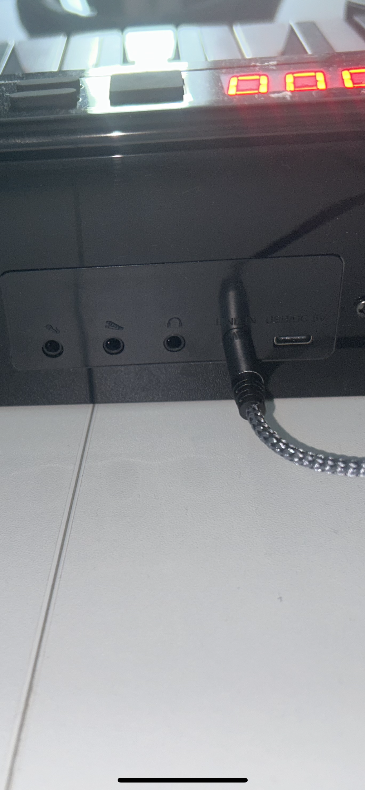

Kurz zu mir: Ich bin seit ein paar Jahren mit Songwriting beschäftigt, jetzt möchte ich auch das produzieren von Beats lernen. Dafür habe ich mir ein Setup eingerichtet. Soweit klappt auch alles, mein Problem ist aber, dass ich es nicht schaffe mein neues E-Piano mit meinem Interface zu verbinden und dieses dann in FL Studio zu verwenden. Vielleicht geht es auch einfach nicht, mit den Anschlüssen an dem E-Piano. Folgendes habe ich gekauft: Amazon Link. https://lmy.de/RCHgb

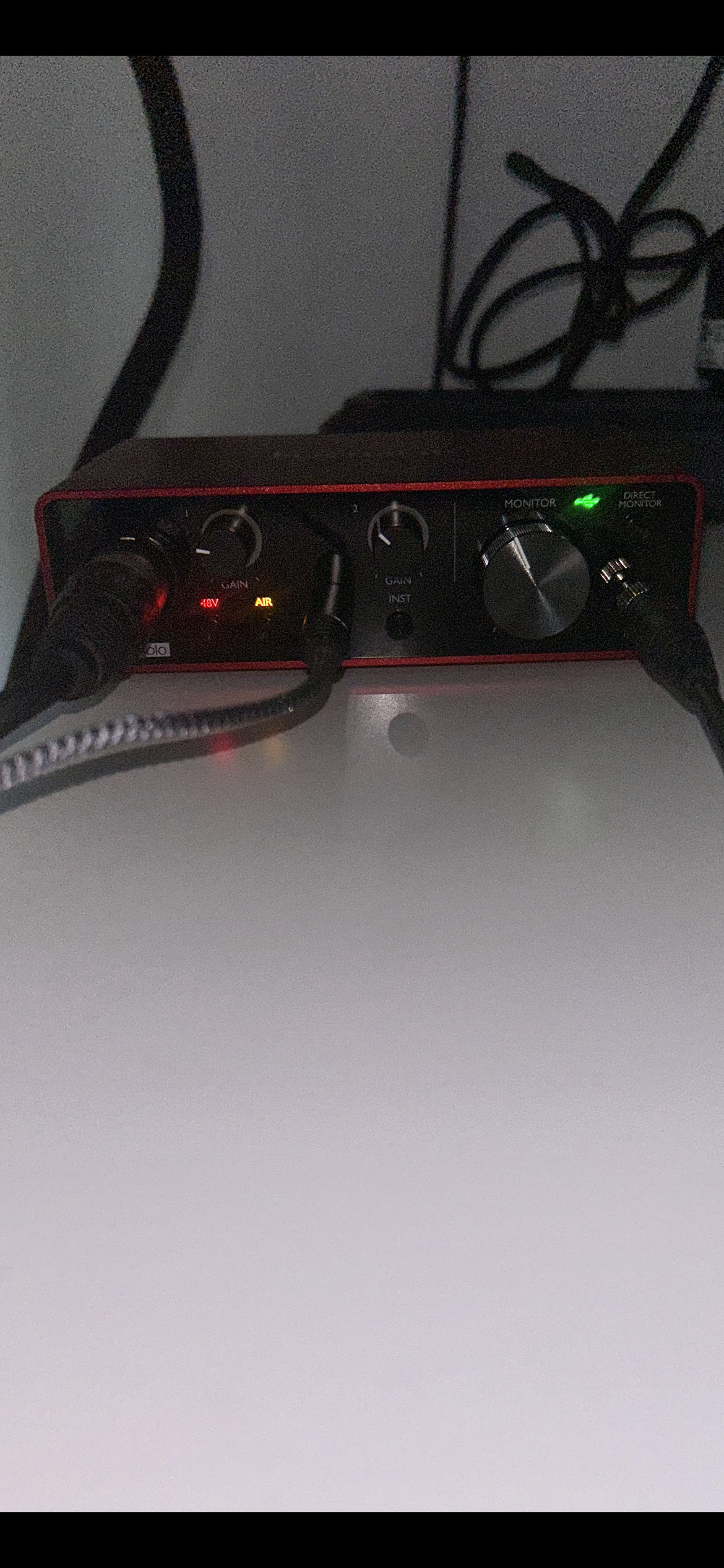

Ich habe bereits alles im Internet durchsucht, aber leider nichts gefunden. Zurzeit habe ich das E-Piano wie folgt an das Interface angeschlossen.
Es gibt auf der Rückseite noch zwei weitere Outputs, aber damit hat es leider auch nicht geklappt. Das spielen mit Ins an und aus am Interface brachte auch keinen Erfolg. Vielleicht weiß ja jemand von Euch weiter und kann mir helfen. Danke bereits im Voraus :)

Du hast das Kabel am "Line-In" angeschlossen am Keyboard. Das ist ein Eingang, kein Ausgang. So kann es auch nicht funktionieren. Als einzigen Ausgang sehe ich den Kopfhörer-Ausgang. Schließ das Kabel mal da an, dreh den Lautstärke-Regler am Keyboard und den Eingangsregler am Interface auf 0, spiel was und dreh die Regler dann mal ganz vorsichtig auf.

Auf dem Foto schwer zu erkennen, aber wenn ich das richtig sehe, ist die Buchse am E-Piano mit "Line In" beschriftet.
Dann wäre das ein Eingang zum Piano (z.b. um ein Playalong über die eingebauten Lautsprecher wiederzugeben). Damit funktioniert der Plan natürlich nicht.
Alternative wäre der Kopfhörerausgang - dafür brauchst Du ein Adapterkabel und beide Eingänge am Scarlett (also kein Platz mehr für's Mikrofon.

Du kannst das Teil als Masterkeyboard über ein USB-Kabel direkt an den PC anschließen und in FL Studio als "Externes Gerät" (Eingabegerät) einrichten. Damit kannst Du dann allerdings keinen Ton aufzeichnen, sondern nur MIDI-Befehle. Ansonsten nimm den Kopfhörerausgang und schließe ihn an das Interface an. Da muss man dann aber probieren, ob genug Gain ankommt.

So ein Kabel habe ich. Es sieht aber so aus, als hätte das Scarlett Solo nur einen Input. Den XLR und daneben eben der 6,3mm Klinken Anschluss für ein Instrument. Auf der Rückseite sind nur Line Outputs.
Ich sehe es auch gearde, nichtmal eine Kombibuchse. Dann geht das mit dem Interface nicht, bzw. nicht in Stereo, zu wenige Inputs. Dann bleibt in der Tat an der Stelle der Hinweis von Blue Murphy, das Keyboard direkt an den PC zu schnallen und damit VST anzusteuern. Wenn du die Sounds willst, geht es nur Mono oder mit einem Interface mit 2 Kombi oder Klinken Eingängen.

Den Vorschlag hatte ich noch nicht probiert. Was bräuchte ich da denn für ein Kabel? USB hat das E-Piano nämlich nicht.
Doch, es ist derselbe Anschluss wie für den Strom (USB/DC 5V). Das E-Piano bezieht die 5 Volt dann vom PC und über das Kabel werden gleichzeitig Daten übertragen. Das Piano muss allerdings von der DAW als MIDI-Eingabegerät erkannt werden. Das ist dann Sache von FL-Studio.
