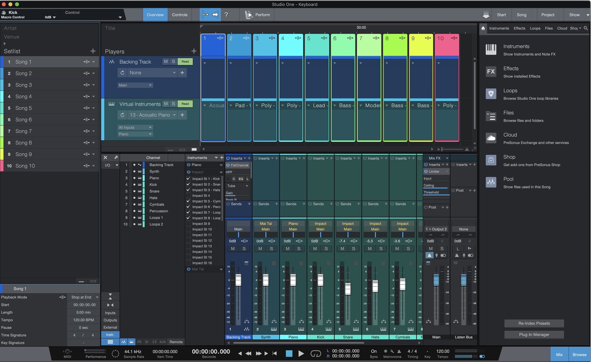

Hey ich benutze die native Instruments maschine und mit der Software komme ich auch super klar. ABER in StudioOne5 bekomme ich diese zwar integriert auf eine Spur aber das Problem ist wenn ich jetzt sagen wir dann ein darumkommen spiele und ich für die Kicks sagen wir mal ne eigene Spur haben möchte muss ich dann in Studio one jedes mal ne neue Spur erstellen und dort die Maschine integrieren ?

Ich bin sicher, dass es ne Art Multi Out geben müsste, habe aber kein NI und S1.
Im Mischer bei Instruments aufs DropDown und mehrere Ausgänge/Spuren aktivieren.

Daaaaaankeeeeeeee !!! Werde ich direkt jetzt ausprobieren!!!!
Aber wo findet man das drops down, wie lan mehrere Spuren auswählt war easy
