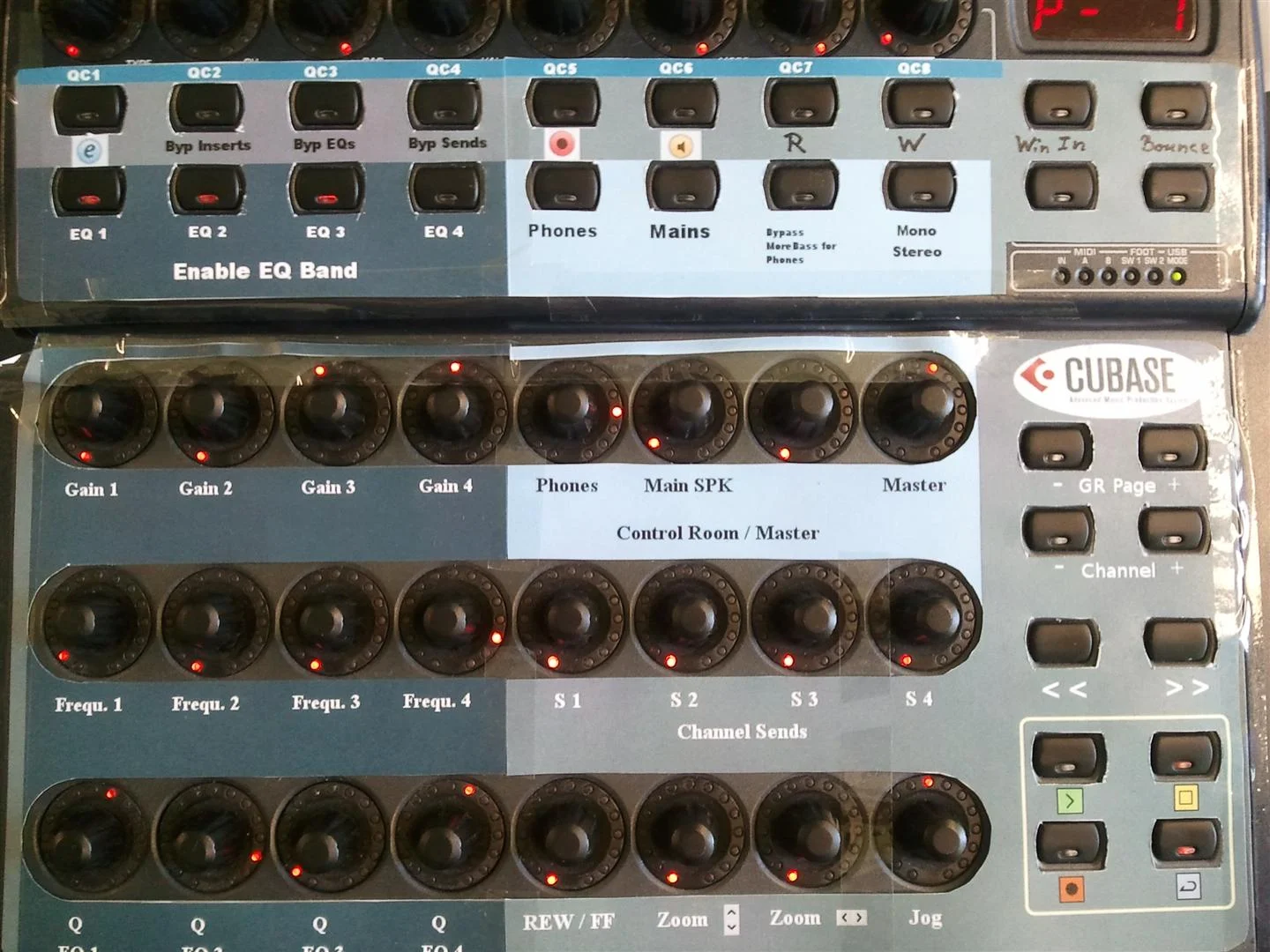

So hier noch mal ein etwas andere Anpassung (BCR 2000 Nr2 ist im moment an meinem 2.Setup mit der MCU Pro).
Ich habe zu dem vorherigen BCR Preset die Drehgeschwindigkeitsanpassungen für die Quick Controls (Oberste Encoderreihe) geändert.
Desweiteren haben die Channel + und - Tasten jetzt wirklich die Funktion im Mixer auf und ab zu bewegen.
Vorher wurde die Reihenfolge wie im Arrangement durchgesteppt, vielen dank gilt hier noch mal an den User TabSel aus dem Cubase Forum.
Da die Quick Controller auch 14Bit senden, waren sie mit den gleichen Werten wie die Channnel Frequenz Encoder zu langsam für schnelle automationen (z.B. Filter / Resonanz) von Synthesizern.
Habe jetzt die Geschwindigkeiten auf Schnelligkeit angepasst.
Für die Channel Eqs sind sie aber weiterhin auf Genauigkeit getrimmt (gerade bei ganz langsamen drehen).
Die Control Room Sektion (hellblau) ist jetzt für ein Monitorpaar und Phones angepasst.
Wenn man 2 Monitorpärchen und die Substeuerung braucht bitte das obere Preset nehmen.
Das ganze ist getestet und angepasst auf Cubase 6.0.2.
Ob es auch auf die voherigen Versionen von Cubase anwendbar ist habe ich nicht ausprobiert.
Ich denke aber das man mit kleinen Änderungen der Generic Remote das ganze auch auf die vorherigen Versionen anpassen kann.
Im moment sind 5 Pages in der Generic Remote angelegt, mit der Freeware Plugins gesteuert werden können, wenn sie sich im Insert 1,2,3 des ausgewählten Kanals befinden.
In meinem 2.Setup arbeite ich bei FX mit freeware Plugins, deshalb ist
Page 1 für den Channel EQ des Kanals,
Page 2 für den Cubase Studio EQ im Insert 1,
Page 3 für Bootsys Nasty VCS,
Page 4 für denn Ferric TDS und
Page 5 für den Density MK2
Anbei die rar Datei als mp3 umbenannt. Bitte nach dem runterladen nicht abspielen sondern entpacken und einemal mit dem BC Manager die sysex datei in die BCR laden und in Cubase die xml in der Generic Remote importieren.

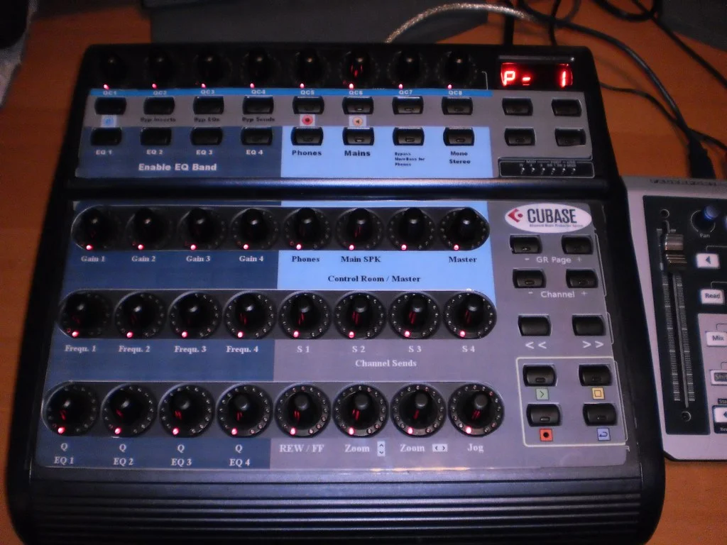

Hier das momentane Overlay (im moment noch Provisorium bis die endgültige Konfiguration feststeht).
Werde das ganze noch auf Outdoorklebefolien für Farblaser drucken und auf dei BCR aufziehen.
Reaktionen: Model-E und Ewert

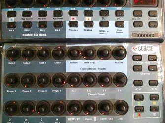

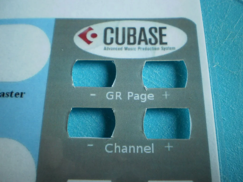

Hey beatback,
vielen Dank für das gelungene Script, bin mir sicher, das wird sich etablieren.
Hab das Template ausgedruckt, mit einem Laminiergerät eingeschweißt und mit einem Skalpell die Taster-Potflächen ausgeschnitten, danach nochmal durch den Laminierer gejagt, damit die Schnittkanten verschmelzen und das Ganze mit Doppelklebeband auf die BCR geklebt. Mein Bruder dachte, Behringer* hat ne Sonderedition herausgebracht, so gut sieht das aus!!
Jetzt klappts auch zusammen mit meinem Faderport. Nur verstehe ich nicht, warum bei mir die USB MIDI Ports der BCR nicht als" BCR2000" Eingänge , sondern als "USB Audio Device" auftauchen, aber das ist einen anderen Thread wert.
Danke und Gruß,
tonmanns
Schnittkanten verschmelzen und das Ganze mit Doppelklebeband auf die BCR geklebt. Mein Bruder dachte, Behringer hat ne Sonderedition herausgebracht, so gut sieht das aus!!
Kannst du davon mal Fotos posten? Das wollte ich nämlich auch noch machen ;-)
Kann es sein das du nicht den Originalen Behringertreiber für die BCR 2000 installiert hast?
Reaktionen: Ewert

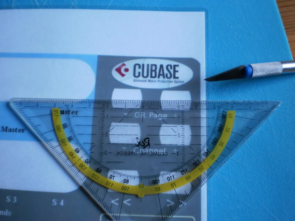

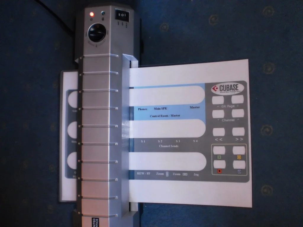

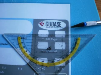

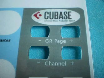

Anbei ein paar Bilder, wie die Schablone laminiert wird:
Zuerst in der richtigen Größe ausdrucken ( vor dem Laminieren nochmals Größe überprüfen, mit dem Windows Picture-und Faxviewer gehts nicht!)
Dann laminieren und mit Skalpell und Lineal ausschneiden.
Danach erneut laminieren und die Umrandung zuschneiden
Auf der Rückseite dünne Doppelklebebandstreifen anheften und auf die BCR kleben
Fertig!
Es kann sein, daß wie bei mir, der Drucker nicht das ganze Bild aufs Blatt bekommt, daher fehlt am Rand ein kleines Stück, hauptsache es paßt!!
Viel Spaß,
tonmanns

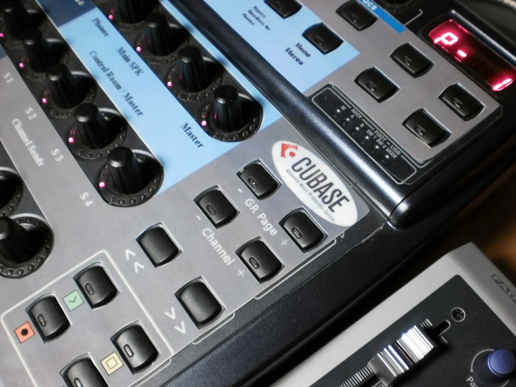

hey sieht gut aus!
EDIT:
Übrigens habe ich mir 2 mal die Unterseite Din A4 ausgedruckt und dann an der Naht zwischen den Channel EQs und der Rechten Seite zusammengeklebt.
Dadurch hast du auch die Seitenränder voll ausgedruckt.
