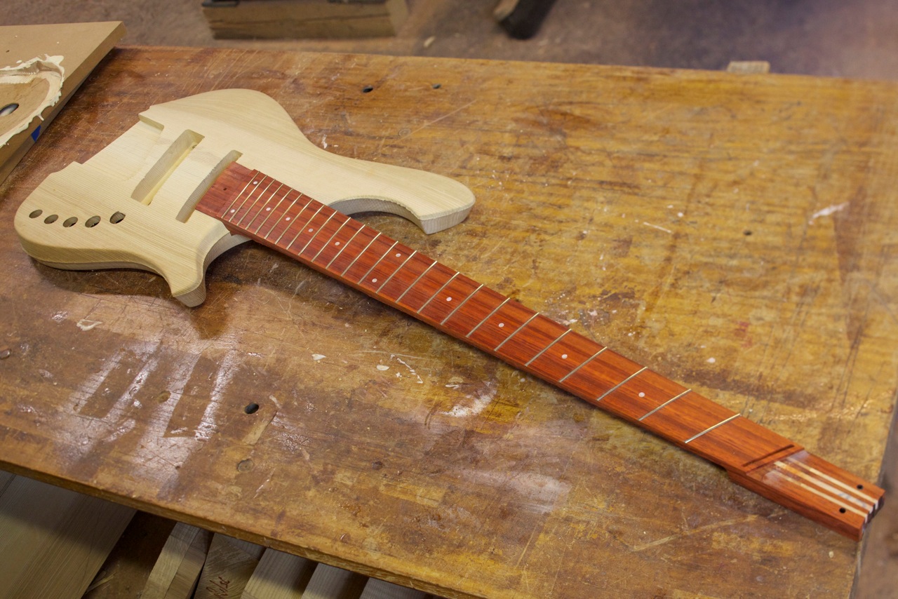

Aber eigentlich gar nicht deswegen, sondern weil ich ein entsprechendes Escheexemplar ausgiebig getestet habe und mir Sound, Handling und Verarbeitung extrem zusagten. Nun wurde meine Flunder also auf Kiel gelegt :yeah:
Hals ist übrigens Padouk mit Carbonfüllung.

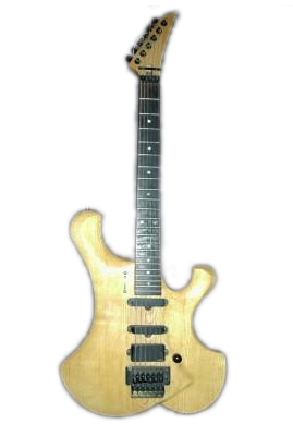

Sieht nach Dobartz aus.
und esche ist ein gutes und hartes holz.

Ur right. Die Kumpels heißen übrigens Dobbratz ;)

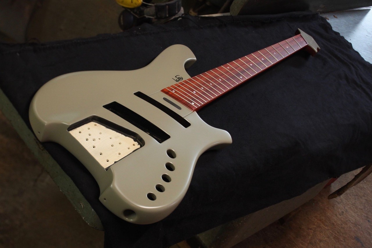

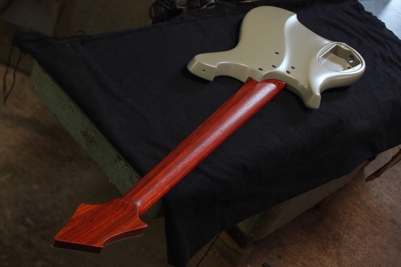

Übrigens - de Jung´ wird grau, was wunderbar zu meiner Haarfarbe passen würde, wenn ich noch Haare hätte :smil66:
Allerdings wird er nicht high gloss, sondern matt (satin). Das, was hier jetzt zu sehen ist, ist noch nicht das Finish, sondern nur Füller.
Es geht voran. Schach matt ;)

Keine Ahnung. Mach ich ja nicht selbst. Oben sieht man die Grundierung/Füller und jetzt eben das mattierte Finish. Denke, es sind demnach 2-3 Schichten. Genaueres müsste ich auch erfragen.
