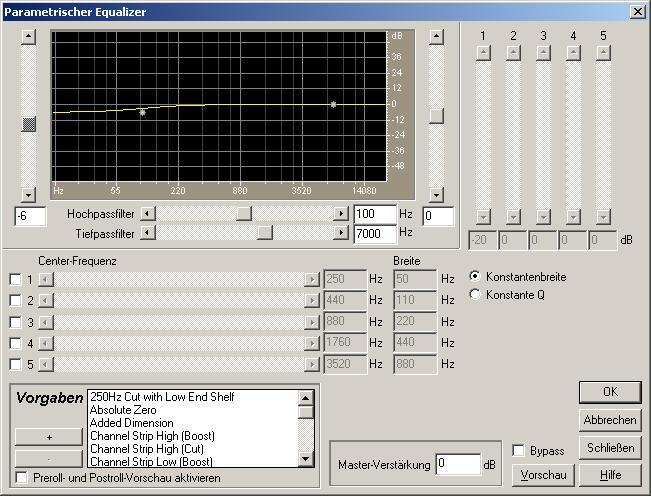

Der [g=118]Bass[/g] ist im ersten Stück VIEL zu heavy!
Versuchs mal mit dem parametrischen EQ in Audition.
Hochpassfilter bei 100 Hz und -6dB (siehe foto).
cheers,
Thomas
@bassniac: Hast du den Analyzer auf Pink ist flat oder white?
