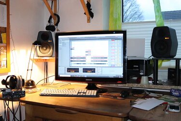

Mach doch mal ein Foto vom Arbeitsplatz oder ne Skizze. Das klingt nach wandnaher, enger Aufstellung auf dem Tisch ohne Entkoppelung. Die Unholy Trinity der Heimaufnahmen.

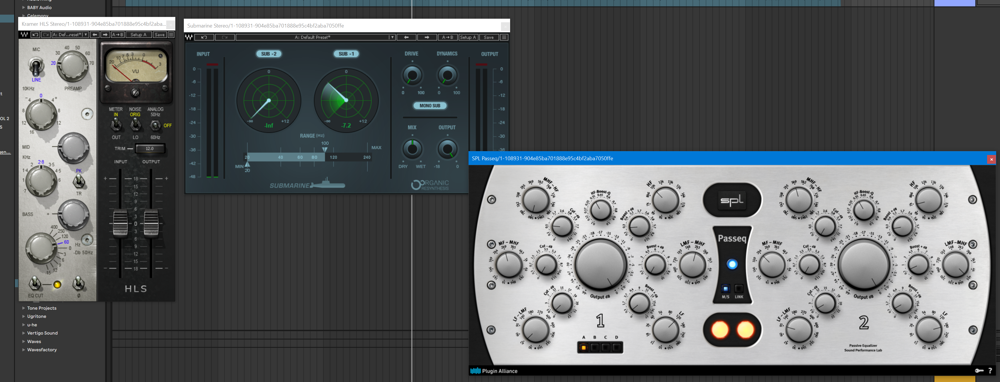

Ich habe mal ein bisschen gefummelt und folgende Bereiche als Problematisch identifiziert. M.E. ist das drahtige Gebrizzel das allergrößte Problem - in Verbindung damit, dass im tatsächlichen Bassbereich der Gitarre nicht viel passiert.
Das würde ich dann wie folgt wieder "auffüllen". Klingt natürlich immer noch nicht überragend. Ich meine auch eine inhärende Phasiness zu hören - kann es sein, dass die Gitarre mit 2 Mics bzw. Mic und Kabel aufgenommen wurde? Oder nachträglich ein Stereomaker-Effekt verwendet wurde?
Egal, so klingt es, jedenfalls für mich, etwas angenehmer. Ist natürlich nicht im Mix.

Ja... wandnahe Aufstellung der Boxen trifft es ziemlich genau ;-) Entkoppelung? Keine Ahnung...
