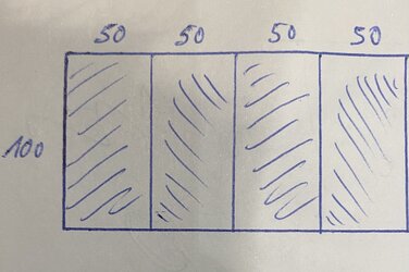

Genau. Also der Plan war 3 oder 4 Basotect-Platten (10cm Stärke) nebeneinander an den Kanten zu verkleben, sodass ich einen einzelnen 1x1,5m oder 1x2m Absorber habe (der anschließend vorsichtig mit einem Stück Akustikstoff bezogen werden kann):
Also die Verklebung dient eigentlich nur der Fixierung, die Kanten müssen keine "Last" aushalten. Denn anschließend wollte ich an jede der 3 bzw. 4 Platten jeweils 4 Abstandshalter kleben und diese via Magnete an der Decke befestigen.

Als Kleber für die Kanten und die Abstandshalter dachte ich an "Fix All High Tack", den ich noch hier habe... Vielleicht kennt den jemand? Ist soweit ich weiß normaler Montagekleber.
Bei der Größe müsstest du zu zweit arbeiten. Mir wäre es wackelig. Außerdem musst du überlegen, wie du den Stoff schön rüber bekommst!
Auf den Bildern siehst du auch meine Basstraps hinter meiner Kellertür (hier sind keine Basotecs drin. Aber 2m hoch. Wäre ziemlich wackelig ohne Rahmen. Rechts ein Teil mit Basotecs. Diese werden noch an einer Leiste aufgehängt.
