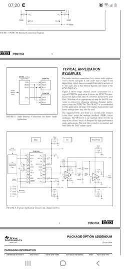

Lustig. R2R basiert anscheinend oft auf einem alten Burr Brown IC. Fragt sich nur, wie die Jungs das 8x Oversamplingfilter hinbekommen. Oder arbeitet man dann konsequent mit 384 khz in der DAW? Nur, die DAW verwendet halt wieder "böse" linearphasige Filter, Reaper zum Beispiel. Also nix erreicht.
Aber clever Jungs finden immer einen Weg, im audiophilen Bereich Kohle abzuscheffeln.

R2R ist nur das Prinzip. Meine R2R-Wandler bestehen aus diskreten WiederstĂ€nden, oversamplen auf ĂŒber 3 GHz und verwenden zwei digitale Rekonstrukionsfilter (selbst frei wĂ€hlbar). Diese Filter sind einer der Knackpunkte, meine (nicht von mir entwickelt) klingen deutlich transparenter als die ĂŒblichen steilen Linear-Phase Filter, auf Kosten von etwas High End am oberen Frequenzbereich bei 44.1khz (eigentlich schon außerhalb meines aktuellen Hörbereichs).

Zeig mir bitte das Filter. Wenn es irgendein analog nachempfundenes Filter ist, Cauer, Tschebyscheff, dann verdreht es komplett die Phase. Und diese Filter mĂŒssen immer steilflankig sein, also 5..6te Ordnung oder mehr.
Beim Shannonschen Abtasttheorem siehtst du eines: Preringing. Liegt in der Natur der Sache. Nur ist das Preringing nicht hörbar, weil es ja nicht irgendein Filter bei 100 Hz ist. Die normalen Filter machen nichts falsch. Das ist Stand der Technik vor 20 Jahren.
Und deine 3 GHz ... welcher Wandler soll mit wieviel Bit D/A Wandlern? Klingt wieder nach Sigma-Delta, nur eben weiter oben. Du kannst natĂŒrlich auch einen n-Bit Wandler nehmen. Zeig doch mal das Datenblatt. :)
Es ist ja immer dasselbe Prinzip. Irgendeine Technologie wird herangezogen und in Frage gestellt. Obwohl es in der Regel nichts zu bemÀngeln gibt, weil das Problem auf triviale Weise schon lÀngst gegessen ist. Dann werden Alernativen angepriesen. Ist bei High-End Kabeln auch so. Oder irgendein Netzteil ist dann zu schlecht, oder gar die Sicherung!
Außerdem muss es ja auch Consumer translaten. Was hat man also davon?
Gönnt Euch doch mal sowas. Den Unterschied hört man sofort.

Das Filter ist digital, linearphasig. Es kommt auf die Details an, warum gerade dieses Filter fĂŒr das Ohr transparenter klingt, kann ich nicht sagen, wĂŒrde mich freuen, wenn das objektiv wissenschaftlich dargestellt werden könnte. Dann wĂ€ren wir bei Audio da, wo wir bei Video lĂ€ngst sind. Ich habe sehr viele Filter probegehört und verglichen und bin zu diesem Schluss gelangt. Darf dazu keine Messungen rausgeben, weil es ggf. noch als Produkt vermarktet werden soll (es handelt sich wie gesagt einfach nur um ein digitales Rekonstruktionsfilter), aber es wirkt auch noch unterhalb von 20khz und macht oberhalb von 22khz absolut (jenseits 24 Bit) dicht.
64X Oversampling lÀsst sich auch mit R2R realisieren.
