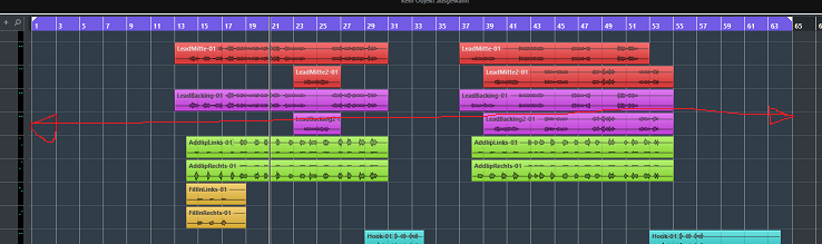

Gestern noch in einer Runde folgende Frage aufgetaucht:
- Kann ich mit einem einfachen Befehl sämtliche Audiospuren vom linken zum rechten Locator als eine WAVE umwandeln? Also Lücken gefüllt und selber Startpunkt als auch Endpunkt? Ähnlich der Exportieren Funktion, jedoch damit ich gleich aus dem Pool die Audiospuren Plattformunabhängig weiterreichen kann?
Ich möchte direkt aus dem pool sämtliche spuren mit selbem start und endpunkt weitergeben können. So kann der empfänger in jeder daw importieren und fertig.
Also ja, exportieren übergehen und die unbearbeiteten spuren, reine aufnahme senden.

? Export-Fenster, Bereich in der Timeline aufziehen, rendern, done? kennst man doch eigentlich? vorher alle Automationen einfach global bypassen (Button)?
auch: Auwahlbereich-Werkzeug. Dann Audio > "Auswahl als Datei"
oder Render In Place. Dies geht übrigens auch mit dem Auswahlbereich-Werkzeug (!)
Im RIP Dialog-Fenster folgendes einstellen (mal selber machen, bin gerade unterwegs) ;-)

Ist für die Arbeitsweise eines Kollegen. Ich denke Render in Place ohne inserts etc wäre wohl das naheliegendste. Dann die Dateien ersetzen lassen und den Pool der alten entledigen. Auswahl iN Datei muss ich nochmals versuchen. Hatte die clips markiert und nicht die Spuren. Da wurde nur vom Startpunkt aus gearbeitet, soweit ich mich Entsinne.

Aber, wie erwähnt, könntest ja auch bequem alle Automationen schnell per Button bypassen (auch per Automationsfeld)
Dann nur noch Timeline aufziehen plus normales Exportfenster. Kennt man ja.
Multiexport auswählen im Export Menü
Ja, die übliche Methode. Allerdings ändern sich dann die Audios im Projektordner nicht. Ich möchte genau diese ohne Aufwand in volle Spuren vom linken zum rechten Locator umwandeln.
Bereichs Auswahl Tool nehmen, gewünschten Bereich aufziehen, "Auswahl als Datei". Zehnmal schneller als die anderen Methoden hier, und du musst keine inserts bypassen und nix.

Ich meine da fehlte entweder hinten oder vorne was. Ich versuchs nochmals.
