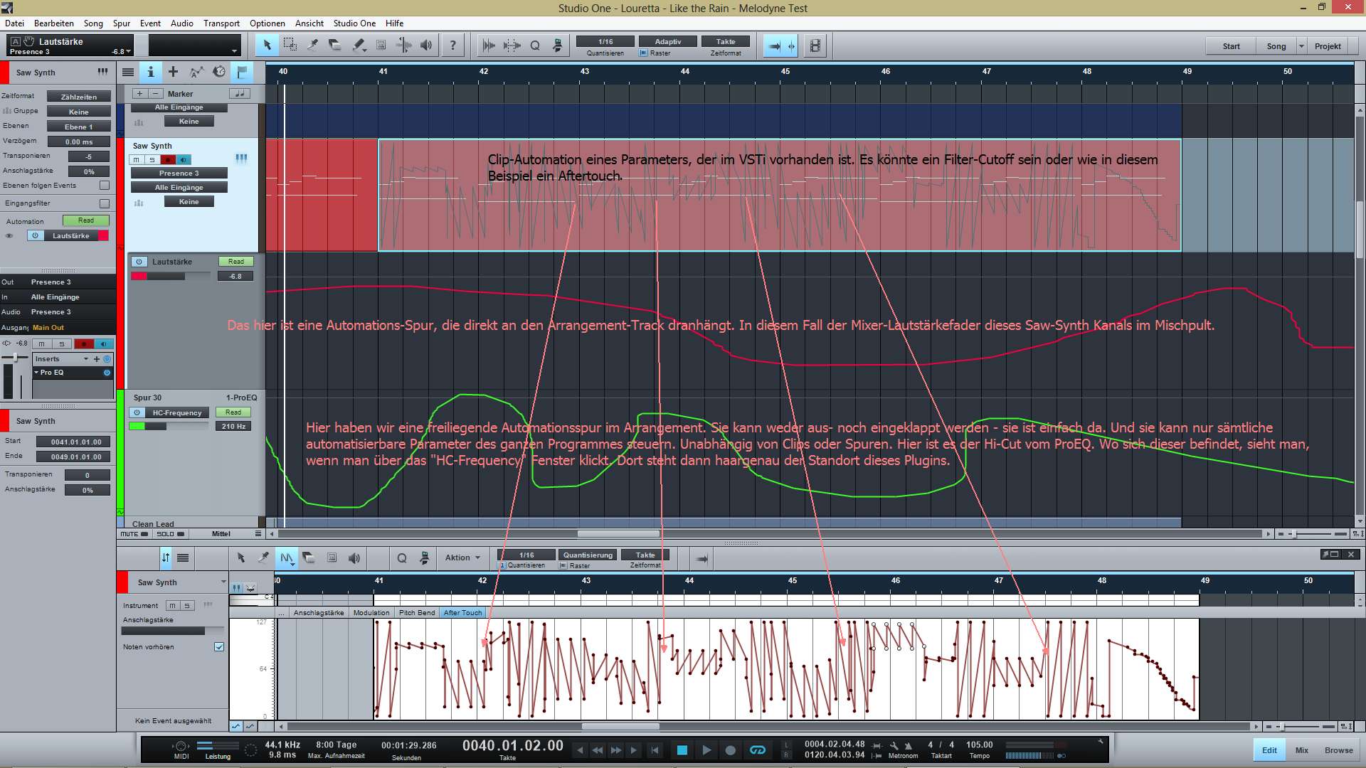

Eine Automation in einem Clip ist nur bei Instrumenten möglich und da auch nur von den internen VSTi-Paramertern.
Also du kannst gar NIE einen EQ Paramter, welcher im Insert im Mixer hängt in einem Clip haben.
Das geht gar nicht.
Ansonsten ist es so, dass man entweder eine eigene Automationsspur anlegen kann, die auch völlig frei im Arrangement rumliegen kann, oder man legt eine Automation direkt in einer Vorhandenen Spur an. Sodass man sie ein- und ausklappen kann.

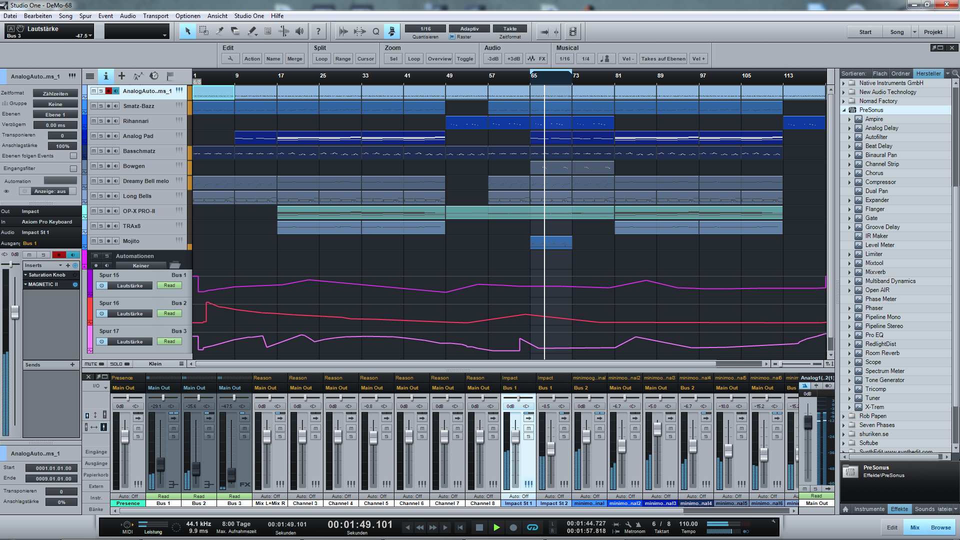

Hallo CilentCipha,
es gibt unterschiedliche Arbeitsweisen und oftmals haben viele auch ihre Berechtigung.
Du möchtest zb, dass Automationen direkt an einem Clip hängen. Aber macht zb eine Lautstärke-Automation des Mixers sinn, die an einem Clip hängt? YO könntest du sagen, aber was ist zb mit Filmscenen-vertonung, wo du an einer Zeit-Stelle eine Automation benötigst. Du automatisierst also das Mischpult - egal was für ein Event im Arrangement hängt.
Für solche und andere Scenarien macht es viel Sinn, komplett ALLE Automationen auf einen Blick zu haben, wie gesagt: Egal wo die Automationen hinführen. In folgendem Screenshot habe ich einfach mal in einem ganz normalen Song einfach die 3 Bus-Kanäle vom Mixer automatisiert. Wieso soll ich die an ein Instrumenten-Event hängen? Weisst du, wie ich meine?
Also habe ich sie einfach als "freie" Automationsspuren angelegt, die unter meinem restlichen Arrangement liegen. Zusätzlich der Ordnung halber alle noch in einen Ordner gepackt, sodass ich bei Bedarf den komplett Automations-Wust sichtbar machen kann oder eben auch nicht.
Grüße
Ari

die automation landet auf der audio spupr, wenn es eindeutig ist. dh bei inserts und kanalparametern von audiospuren.
Vielleicht muss ich anders fragen: Was muss ich tun, damit die Automation immer an den Track angehängt wird? Das finde ich die praktikabelste Version.
parameter hinzufuegen durch ziehen der hand aus dem control link inspektor auf die gewuenschte spur.

Nein,
du ziehst diese von Eike beschriebene Hand einfach entweder auf den Track, wo dein MIDI- oder Audioevent liegt,
ODER du ziehst es einfach an irgendeine leere Stelle im Arrangement. Dann wird eine freiliegende Automationsspur erzeugt. Dann sieht das aus, wie bei meinem letzten Screenshot.
