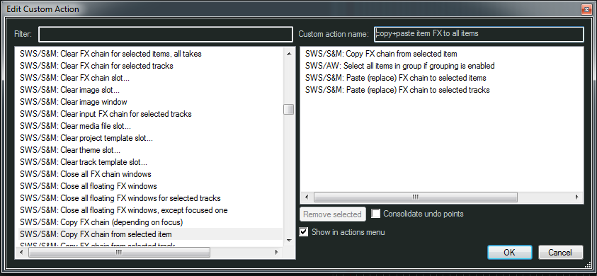

ich habe mir schon überlegt diese funktion zusammenzuscripten (das ist ja eh das geile bei reaper).
Machmal und schicks mir.
wie man sieht, sind es nur 4 befehle & die sind schnell zusammengeklickt. war eine 2-3 minuten aktion ;-)
https://dl.dropbox.com/u/2216927/misc/reaper_copy_paste_item_fx.gif
kleiner wermutstropfen: man muss immer das erste objekt von links auswählen für seine FX wenn man mehrere objekte ausgewählt hat. aber damit kann ich leben. man kann aber alternativ nur ein objekt von gruppierten objekten auswählen. dann ist es egal welches man nimmt. ich habe in SAM ohnehin immer objekte mit gleichem processing gruppiert. ich habe mir den befehler gleich mal als keyboard-shortcut gelegt.

cool! danke!
