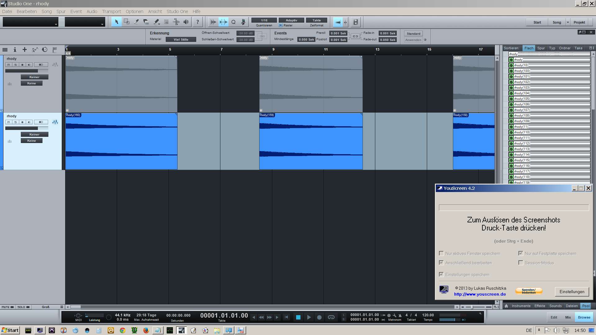

Wie kann ich eine aufsteigende Nummerierung bei "Auswahl auf neue Spur" (Str + Alt + B) erreichen?
Ich verstehe weder die Frage noch das Problem.
STR+ALT+B bedeutet, dass du Audio-Events bounced (neu berechnest und ein neues Audiofile erzeugst) mit den Insert-FX des Mixer-Kanals.
Und wo soll jetzt etwas aufsteigend nummeriert werden? Im Pool? Ist es doch.
Vllt. meint er "rhody", "rhody1". "rhody2"...(bei den Spuren)
Naja, das passiert ja.
Sieht man ja auch an seinem Pool. (wie auch immer hunderte rhodys zustande kommen)
hallo ari
ich habe ein wav file mit den noten c1,cis1,d1 usw. aufgenommen.
und möchte nun einzelne files mit aufsteigender nummerierung erzeugen.
s1 macht aber absteigende nummerierung.
d.h. in diesem beispielbild hat mein c1 hat die nummer 160.
soll aber die nummer 1 haben.
da ich sampling instrumente für kontakt machen will
gibt es folgenden workaround
entweder alle dateien zum schluss umbenennen
oder die höchste note zuerst aufnehmen
