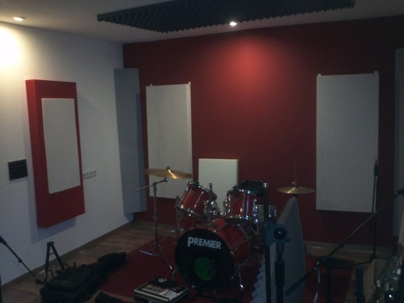

Bin ganz kurz vor der Fertigstellung meines neugebauten Tonstudios, doch jetzt wo's um die Akustik im Aufnahmeraum (ca. 20qm) geht, passiert mir nur noch Mist:
Meine fünf selbstgebauten Plattenschwinger erfüllen zwar so mehr oder weniger Ihren Zweck (ich ging irgendwie davon aus, dass das reichen sollte), doch die vier 100x50x10cm Bastotec Absorber und falschrum eingebauten (oh Mann....) Basstraps, scheinen nicht viel zu bewirken.
Jetzt wende ich mich an Euch, bevor ich des Effekts wegen losrenne, und alles mit Noppenschaum zukleister.
Viel scheint auch nicht mehr zu fehlen:
Dank der Elemente klingts nicht mehr nach Höhle, sondern schon nach Wohnzimmer und für die testweise Aufgenommenen Drums klangs sogar sehr angenehm, aber Vocalrecording kann man hier vergessen.
Was kann ich tun?

Was verstehst du unter plattenschwingern? Resonanzabsorber? Sind das bei dir die roten module? Wenn ja, auf welche freq sind die gestimmt? hast du modenprobleme in diesem bereich? Klebt der graue basotect direkt auf der membran? PS muessen im druckmaximum aufgestellt werden. So wie ich deine positionierung bewerte, sieht mir das nicht danach aus...

Richtig, die roten und weißen Kästen an der Wand.
Auf den Roten ist noch Basotec verschnitt drauf, der hält von selbst, ohne Kleber.
Kann man ohne weiteres wieder runternehmen.
Jetzt wo du fragst: Wahrscheinlich nicht sonderlich sinnvoll sie auf die Membran zu legen:">
Und ja natürlich: im Druckmaximum liegen die auch nicht. Oh mann..das ist ja fürchterlich.

Das der Aufnahmeraum andere Bassfallen benötigt, glaub ich schon.
Aber vielleicht klingt es für dich nur so stark nach Mist weil du deinen alten Raum gewöhnt bist ?
Auf Bender kannst du schon mal voll vertrauen ;)
Ein deutlicher Fehler könnte aber auch deine Regie sein !
Diese sollte genauso wenn nicht radikaler behandelt werden.
Immerhin zeigt ja der Thread von rolanded ( Bassbehandlung mit porösen Absorbern)
wie stark sich Raummoden und Frequenzglättung mit den Absorbern bei Monitoren auswirken
Die jetzigen kann ich dann wohl wegschmeißen, sind ja schon verklebt
Wenn du sie halbwegs ab bekommst, kannst du sie in der Regie als Decken/ Wand-Kanten absorber nutzen ;)
Mach doch mal eine genaue Skizze von beiden Räumen .
Ich finde es sollten beide Räume richtig optimiert werden.
Aber was die roten Dinger da jetzt sind ( Schwinger oder Absorber ) weiß ich noch immer nicht :)
Als funktionierende Plattenschwinger sehen mir die nicht aus :)

Komisch, hatte mir bei den Plattenschwingern eigentlich ziemlich viel Mühe gemacht und mich informiert wo's nur geht.
Was macht dich (und Akai31) stutzig?
Also nebst der total willkürlichen Platzierung natürlich
Danke für den Link, das lässt sich gut dran orientieren.
Hilft nix, muss wohl nochmal von vorne anfangen.

Ein plattenschwinger ist ein recht schmalbandig wirkendes modul. Er ist also nur wirksam wenn frequenz und richtige positionierung beachtet wurden.
Funktioniert ein ps in theorie und praxis, darf an der schwingenden membran keinesfalls rummanipuliert werden. Sei es mit basotec oder stoff... ob die dinger wie beabsichtigt funktionieren, koennen dir nur messungen sagen. Nicht wir....
