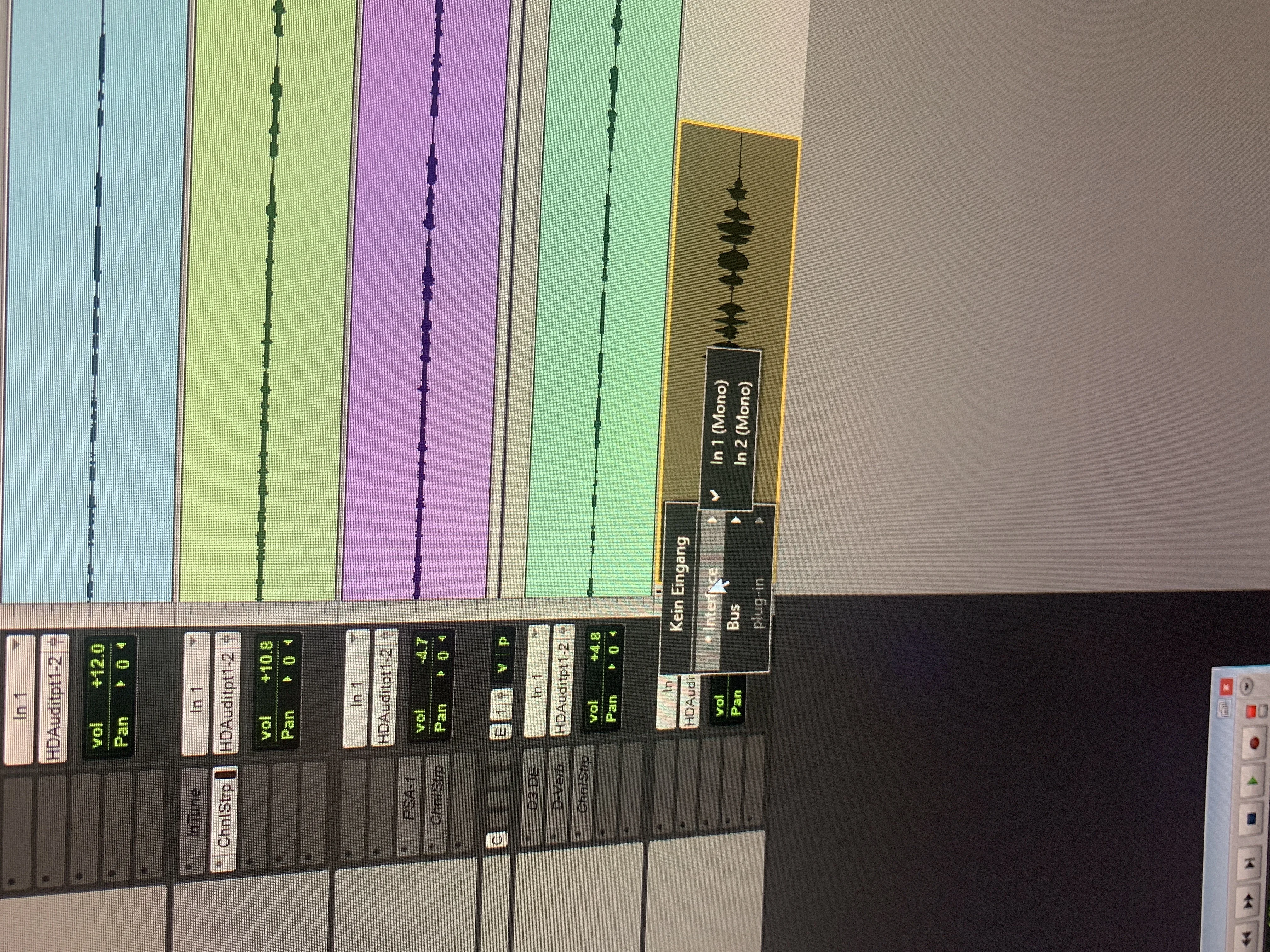

Auf der Website von Behringer* kommt nur der ASIO4All und IN ist auf In1. Auf dem Bild: Eingang IN 1 und Vergleich zwischen Behringer* zu USB Producer Wellenform

Auf der Website von Behringer kommt nur der ASIO4All und IN ist auf In1. Auf dem Bild: Eingang IN 1 und Vergleich zwischen Behringer zu USB Producer Wellenform
Zwei Dinge: die Wellenformanzeige von Pro Tools ist in der Hinsicht nicht immer zuverlässig, das metering am spuranfang allerdings schon.
Die relevante Zuweisung ist hier nicht innerhalb von Pro Tools sondern innerhalb des Treibers- welcher auch immer. Bei ASIO4all legst du selbst fest was wie wo zu funktionieren hat.
