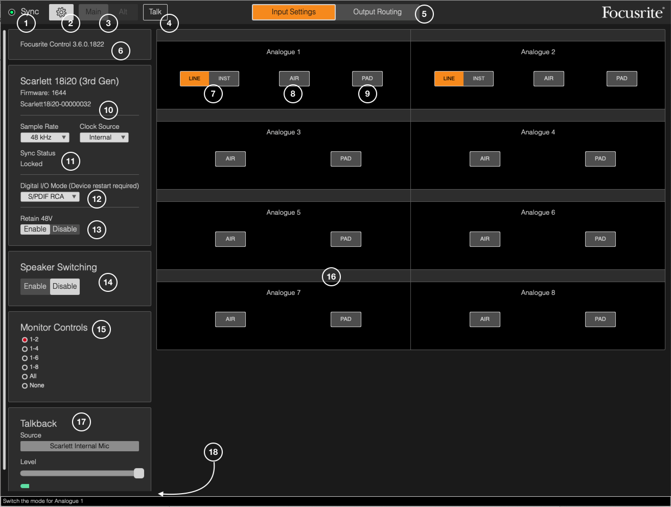

Haste vielleicht aus Versehen eine Dämpfung/PAD in der Focusrite Software aktiviert? Ansonsten könntest noch versuchen, eine symmetrische Verbindung herzustellen, sofern dies seitens der Synthies und des Focusrites anschlussmäßig möglich ist. Das bringt noch mal 6 db. Verstehen tu ich es aber ehrlich gesagt auch nicht, wenn ansonsten alles korrekt eingestellt ist und die Kabel in Ordnung sind.

Du kannst doch neben PAD auch zwischen Line und Instrument umschalten.
Die Line/Instrument Umschaltung beeinflusst auch den Pegel, je nach Ausgangsimpedanz des angeschlossenen Gerätes.
Screenshot ist hier vom 18i20, sollte beim 8i6 ähnlich aussehen:
