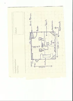

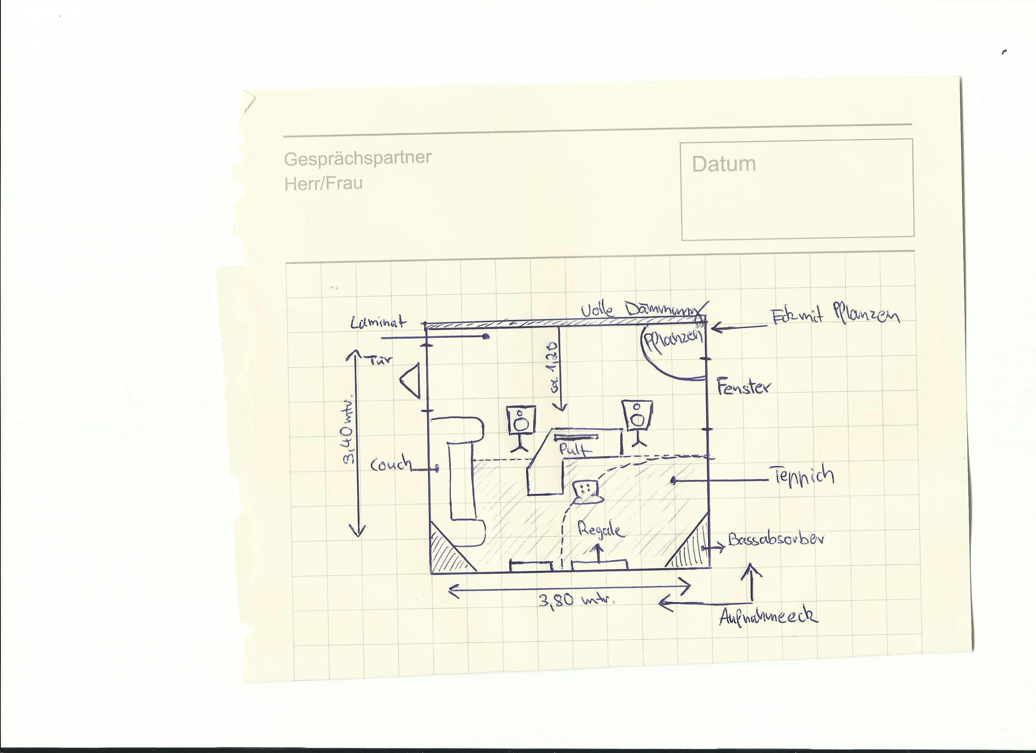

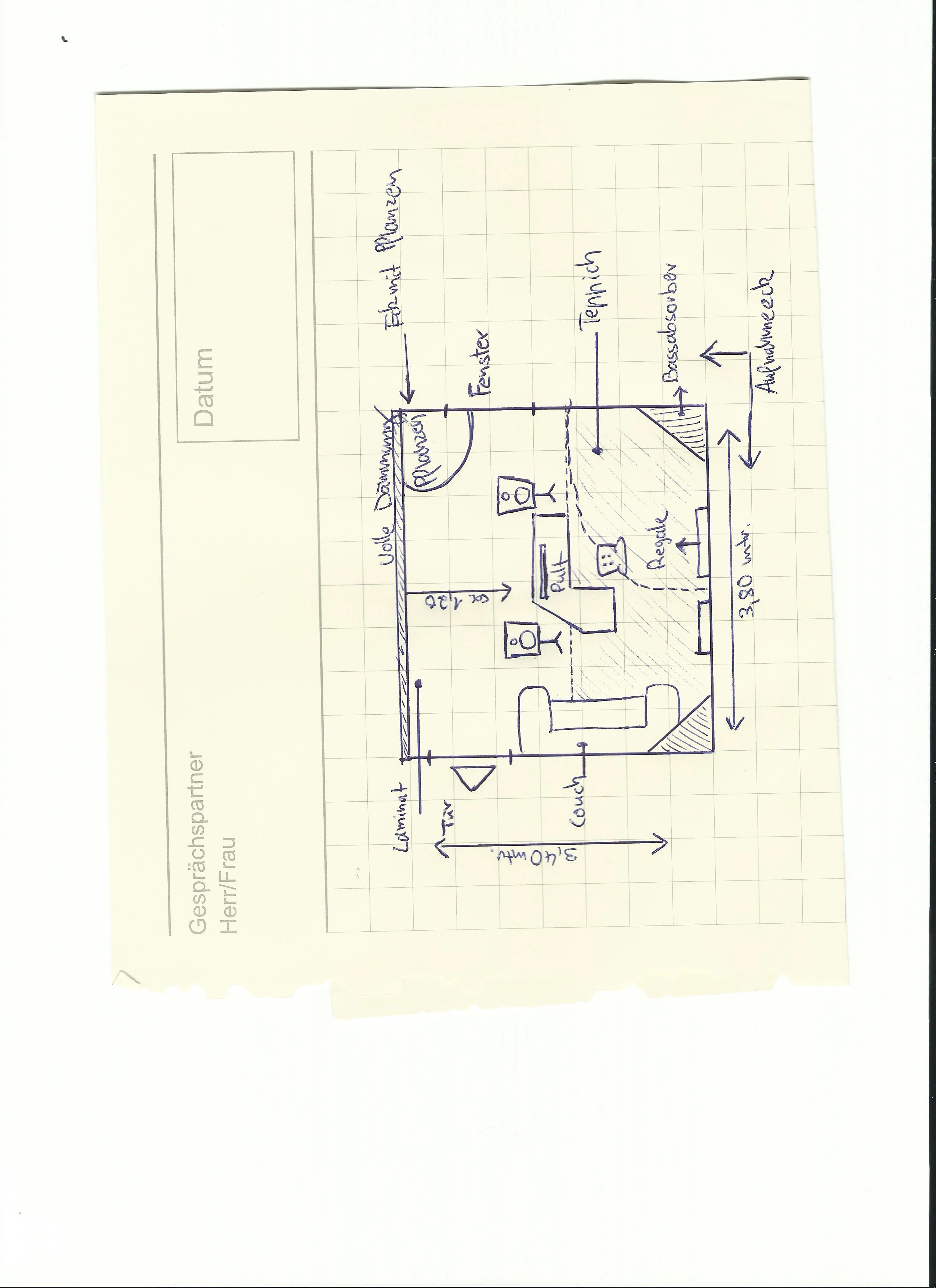

Hallo Freunde,
ich habe vor einen Raum für Mixing und Recording zu optimieren.
Hier die Daten:
Raum : 13 qm ( 3,40 x 3,80 mtr. ) Ich weiss leider ist der fast Quadratisch, was nicht optimal ist
Was ich vor habe:
1. Wand hinter den Boxen komplett mit Dämmmatten abhängen.
2. Ecken vor den Boxen, mit Bassabsorber bis zur Decke voll machen .
3.Fenster wird mit Vorhang abgehangen.
4. Regale vor den Boxen werden mit Büchern eingeräumt - als Diffusor.
5.über dem Schreibtisch soll ein Diffusor an die Decke gehängt werden.
6. Das Aufnahme Eck (für Gesang ) soll gegenüber der Couch entstehen.
7. Das Zimmer ist zur hälfte mit Teppich ausgelegt ( dort wo der Schreibtisch ist)
anbei die Skizze des Zimmers....
wie man sieht sind die Monitar Boxen ca. 1,20 mtr. von der Wand entfernt.
was haltet Ihr von diesem Plan, bzw. wie würdet ihr das Zimmer anders einrichten ?
vielen Dank für Eure Hilfe,
Max

Dreh doch die Abhörposi um 180° nach rechts und geh damit dichter an die Fensterwand!
Gesang kann beim Aufnehmen doch auch ruhig hinter Dir sein - Monitore dann natürlich auf Null und KH.
So mach ich das bei mir auch und es klappt hervorragend.
