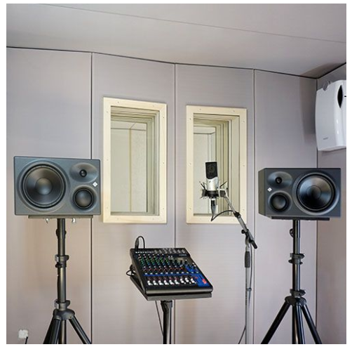

Also ich finde der Vorstellung schrecklich in einem so kleinen Raum zu mixen, der dann ja akustisch tot gemacht werden muss (da hier die Raummoden ja schon im Grundton und Mitteltonbereich gehen...
Reaktionen: Kassette
V.a. so realistische Anwendungsbeispiele.... und die Boxen falsch aufgestellt...
Reaktionen: Gast92251, Glutamatjunkie und Schlumpfpeter
Da nützen dann auch die guten Neumann KH310 nichts mehr :-)

Auf dem Bild kann man sehen, dass auch eine Klimaanlage verbaut ist, anders ist es nach einer Weile darin nicht auszuhalten. Auch ein Kostenpunkt besonders wenn diese leise arbeiten soll. Als eine Art Aufnahmeraum für die Mietwohnung/ Haus bestimmt ne coole Sache, bei Eigentum gibt es bestimmt praktischere/hübschere Lösungen.

Die Klimaanlage sieht eher aus wie ein Modem. Alleine die Strömugsgeräusche aus dem Ding könnten stören, selbst wenn da selbst keine Moving parts verbaut sein sollten.
Das ganze macht den Eindruck einer sophisticated Kartoffelkiste.
