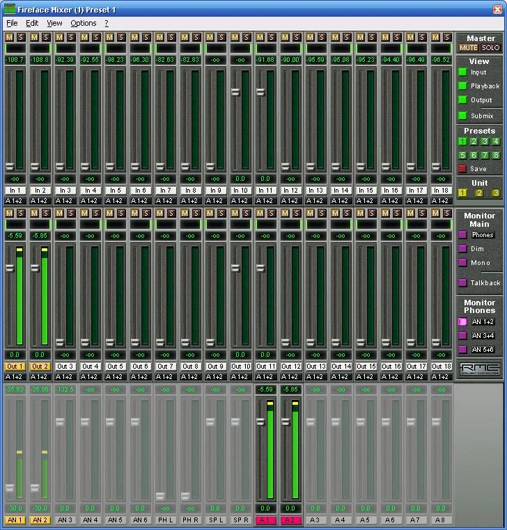

ABER: Am Input erfolgt kein Ausschlag, demnach käme auch kein Signal an wenn ich diesen Inputaufnehmen würde, richtig? Hier mal ein Screenshot:

SO, eine schwere Geburt, aber dank eurer Mühen (und vor allem danke dir, fas1piano!!!) hab ich es mittels dem Loopback jetzt geschafft :)
Die Aufnahme ist genau, wie sie sein sollte!!
