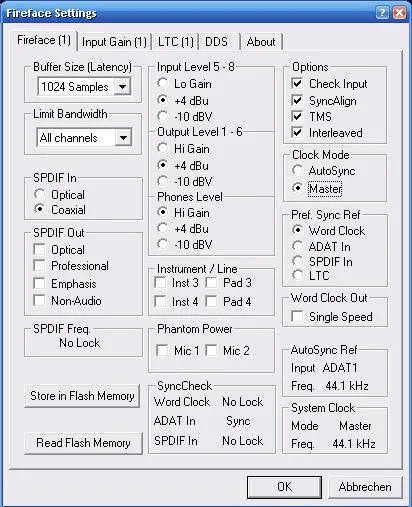

Hm, vielleicht hilft ein Screen meiner Einstellungen für die RME ja weiter? Ich kann leider auch nicht die Inputs meines externen AD/DA Wandlers Marian Adcon im Digicheck aufnehmen. Momentan funktioniert wirklich nur die Aufnahme der Inputs des Fireface selber. :(

Der Adcon läuft doch unter [g=131]ADAT[/g].
Die [g=131]ADAT[/g]-Eingänge sollten also angezeigt weden und aktivierbar sein.
Vielleicht mal einen Screenshot von DigiCheck hier posten?

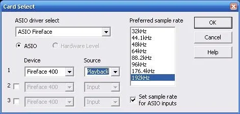

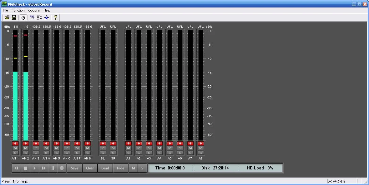

Ich häng mal ein paar Screenshots meiner Global Record Einstellungen an, jetzt mit meinen Einstellungen für die Playback-Aufnahme (die entweder gar nicht oder nur mit heftigen Störungen funktioniert):

wieso nimmst du [g=131]ADAT[/g] eingänge mit 192 kHz auf?
Tu ich nicht. Das sind meine Einstellungen gewesen, um Testweise ein Playback aus einem externen Programm aufzunehmen. Ich hab alle kHZ Werte mal durchprobiert, kriege aber immer diese Störgeräusche...
Die [g=131]ADAT[/g] Input Aufnahme funzt ja (momentan) noch gar nicht.
Hab's jetzt auch mal probiert. Allerdings habe ich nur bei den zwei Kanälen, die ich aufnehmen will, das R angelassen, alle anderen ausgeschaltet. Damit hat's auch mit den Playbackkanälen funktioniert und ich konnte es auch 2-[g=190]channel[/g]-Wave exportieren.
Probier's mal so oder willst Du wirklich alle Kanäle aufnehmen ?
Ausserdem, mach doch dazu noch mal einen Screenshot von TotalMix, vielleicht hörst Du ja wegen TotalMix nix beim Abspielen ?

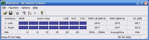

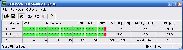

nochmal zwei interessante Screens von einem Test gerade. Ich habe mal "[g=395]Bit[/g] Statistics and Noise" im DigiCheck überprüft als ich ein Playback von einem externen Programm hab laufen lassen und als ich keinerlei Audio abgespielt habe. Das Programm zeigte etwas extrem merkwürdiges an, was aber nach einem Rücksetzen zu "Record Input" wieder behoben war (erster Screen ohne Playbackwiedergabe, zweiter mit). Könnte das ein Hinweis auf das Problem sein?
