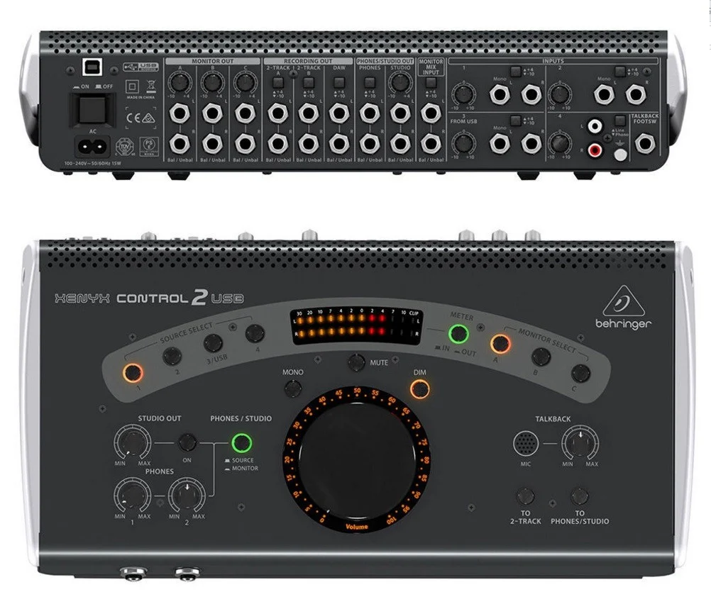

Ich schmeiß´ das einfach mal in den Raum - damit arbeite ich seit einigen Wochen: Das Behringer Xenyx Control 2 USB. Da Photos mehr sagen als 1000 Worte...Preis: 158.- Tackos.
