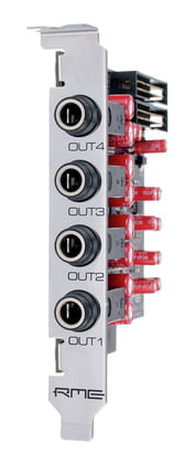

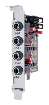

Was also als Erweiterungen möglich wäre:

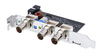

Falls Du ein Wordclock Modul benötigst (idR erstmal nicht)

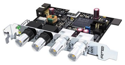

Falls Du was mit Video zu tun hast, dann käme diese Variante in Betracht:

https://www.thomann.de/de/rme_ai4s192_aio_expansion_board.htm?ref=search_rslt_AIO_244577_1 € 164
https://www.thomann.de/de/rme_ao4s192_aio.htm?ref=search_rslt_AIO_244576_2 € 164

https://www.thomann.de/de/rme_wcm_hdsp_9632.htm?ref=search_rslt_AIO_171067_5 € 99
