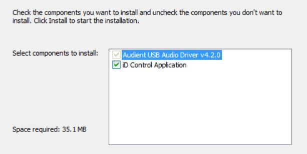

Das ist ein Dialog Dings, ich brauche den Treiber, nicht ein Fenster, das mir irgendwas weismacht.
Der ist NICHT installiert, nicht zu finden.

es kann ja sein dass der Treiber nicht aktualisiert wurde, also die Version nicht übereinstimmt.
Vielleicht enthält der Installer 4.2.1.exe den 4.2.0.24152 oder wie auch immer Treiber.
Ob das richtig oder falsch ist, könnte man durch changelog datei rausfinden oder support

Also, ich habe:
Im Gerätemanager beide iD4 deinstalliert. Warum auch immer das zwei sind..
Treiber und iD Application deinstalliert.
Mit nicht angeschlossener Soundkarte den frisch heruntergeladenen 4.2.1a installiert.
Karte eingesteckt. Geht nicht.
Und im Geräte Manager zeigt er mir Version 4.2.0.24152 an. Vom 20.01.2021.
Wo ist der Fehler? :schulterzuck:
Danke. :)

Zwischen der Deinstallation und Installation fehlt der Neustart.
