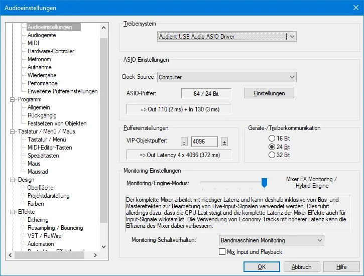

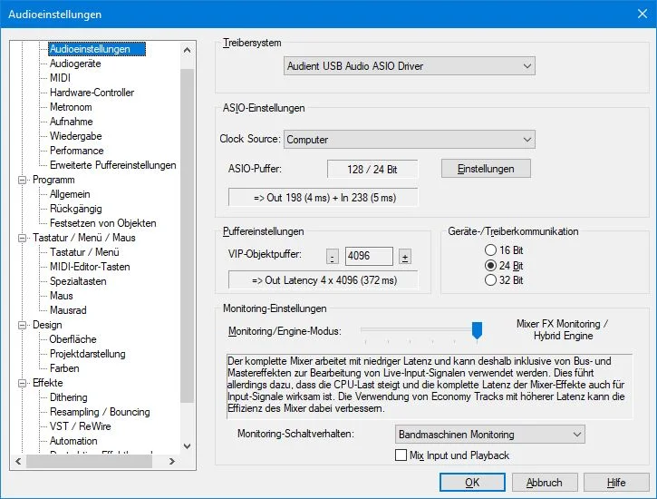

habe mal das Audient iD22 angeworfen, DAW Samplitude Pro X4, Intel i7-4770 3.40 GHz, 16GB RAM
einmal mit 64 und dann mit 128 Samples bei 44,1 kHz und das mit alten Treibern - v4.0.3 - Released Sept 11th 2018
Gab seither von Audient 5 Updates, Systempflege von mir sieht wohl auch anders aus. :rolleyes: :D
Aber dann hat der Thread ja auch noch was Gutes für mich, ich werde mal die Treiber auf den aktuellen Stand 07/21 bringen.
Bei 64 Samples komme ich gesamt auf 5ms, bei 128 Samples noch auf 9ms.
So schlecht scheint mir das nicht.

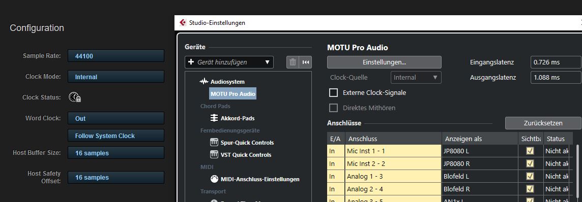

Das Motu* 828es packt das mit 16 Samples Hostbuffer + 16 Samples Host Safety offset = 32 Samples Buffer.
Zumindest theoretisch. Hab´s jetzt nicht praktisch überprüft, aber idR kommt das hin.
