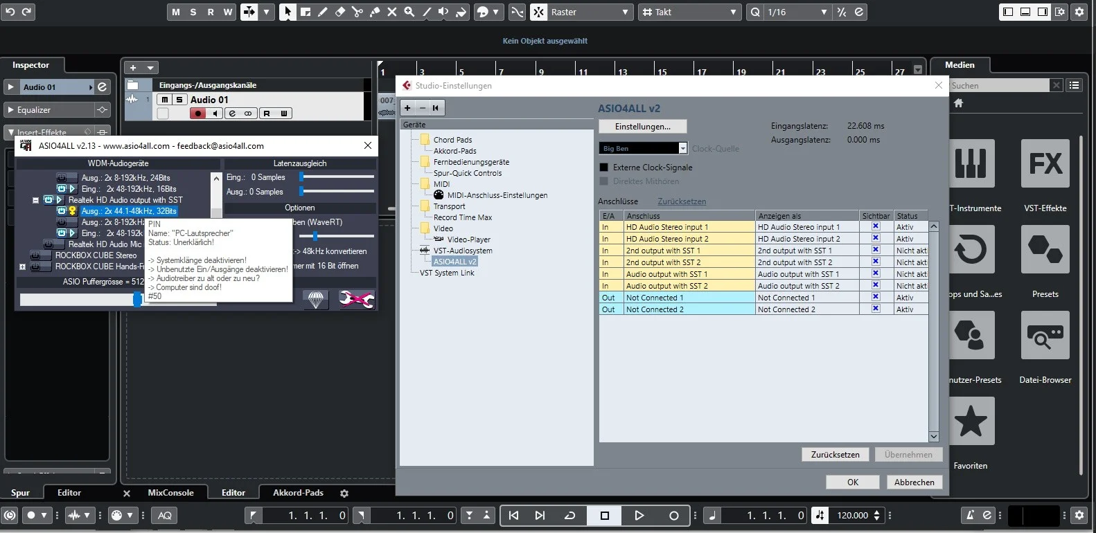

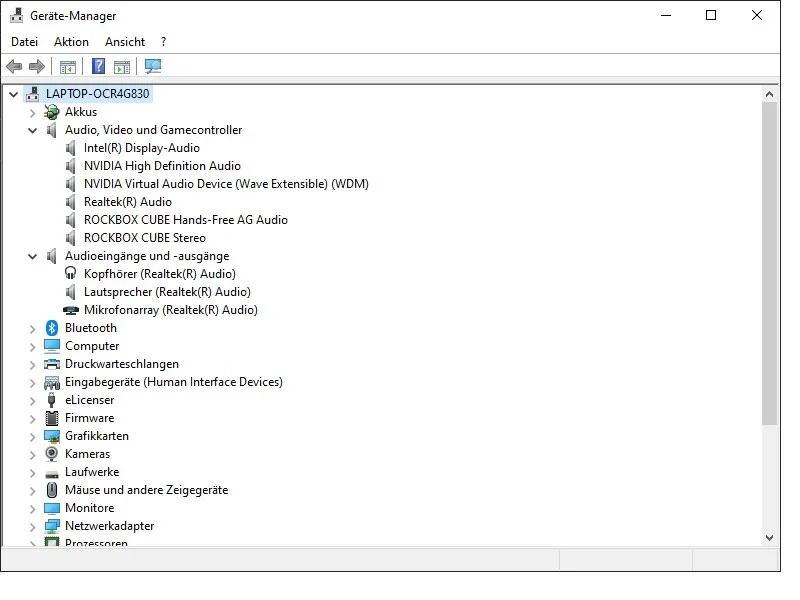

in der Vergangenheit habe ich ASIO4All auf meinem Desktop PC (WIN10) bereits unter Cubase 5 genutzt und es hat immer ganz gut funktioniert. Nun habe ich ein neues Notebook (WIN10) und ASIO4All funktioniert nicht mehr. Anbei habe ich einen Screenshot aus Cubase gepostet.
Man hat mir gesagt, dass mit meinen Audiotreibern etwas nicht stimmen kann und dass daher die Probleme kommen. Nun habe ich hier bei dem neuen Notebook aber mehr Audiogeräte als bei meinem Desktop bisher...dort hatte ich nur diese Realtek Audio Treiber, aber hier gibt es mehr Eintrage (ich habe auch einen Screenshot von meinem Gerätemanager gemacht). Sollte ich die Treiber und Geräte ALLE entfernen? Ich steige da gerade nicht durch...

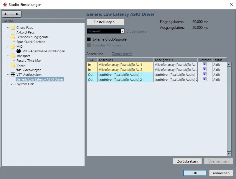

Hast du die Möglichkeit den "Generic low latency driver" zu wählen? Das ist so ein mitgelieferter bei mir. Ich benutze den wenn ich mein Laptop mal mit ins Bett nehmen will und was über Kopfhörer mixen will oder so.

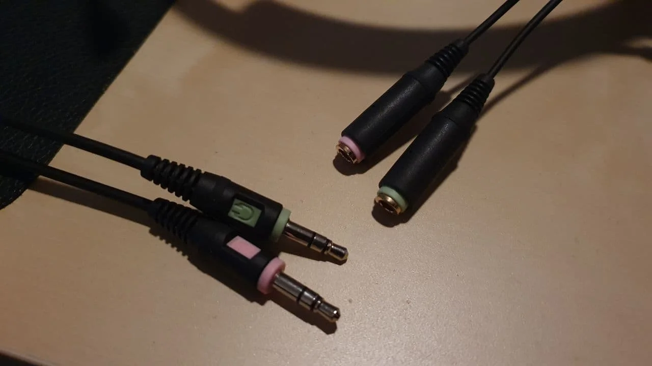

Ja, den habe ich schon gewählt, aber leider kann ich dabei nur das Mikro meines NB auswählen, nicht das meines angeschlossenen Headsets. Das wird hier nicht erkannt. Zum Abspielen ist er tatsächlich gut geeignet (siehe Foto).

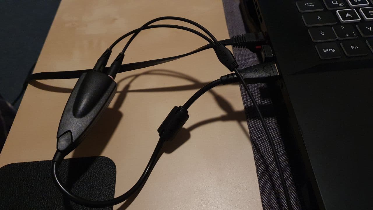

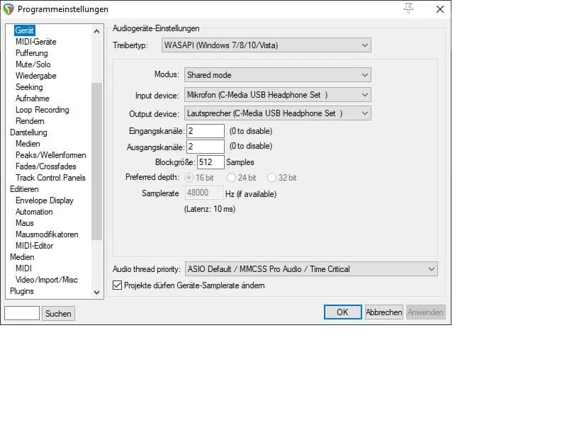

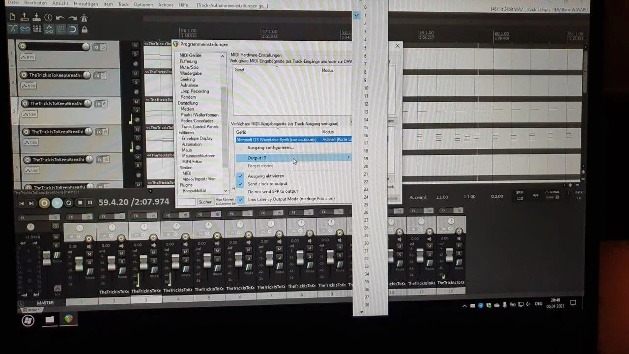

Ich habe eine "externe Soundkarte" an mein Headset angeschlossen. Dann habe ich einfach mal Reaper installiert. Dort kann ich nun das Mikro der "externen Soundkarte" (C-Media) anwählen. Mit dem WASAPI Treiber funktioniert es sogar: Keine hörbare Latenz bei der Audio Aufnahme! Es ist also möglich! Gibt es WASAPI nicht für Cubase?

Anhang anzeigen 89818 Anhang anzeigen 89819

Du könntest da bei 'Modus' warscheinlich auch 'Eclusive mode' wählen und bekommst noch niedrigere Latenzen (WASAPI exclusive mode ist sowas wie der Windows-eigene ASIO4ALL Treiber).
Nachteil: Andere Programme können nicht mehr auf die Soundkarte zugreifen wenn Reaper aktiv ist (so wie bei ASIO halt auch), man kann aber auch einstellen dass Reaper den Treiber freigibt wenn nicht aktiv.
Reaktionen: Gelöschtes Mitglied 89938

Danke sehr, aber ich würde schon lieber in Zukunft Cubase nutzen. Reaper wäre nur eine Notlösung. Naja, vielleicht funktioniert ja das Behringer* Interface. Wo wir gerade bei Reaper sind: MIDI bleibt leider stumm. Ich habe ein Midifile geladen und beim Abspielen schlägt es auch aus, aber ich höre nichts...was hat es denn nun damit wieder auf sich?
Dazu muss ein Klangerzeuger in die FX. Dann hörst Du auch was da gespielt wird.

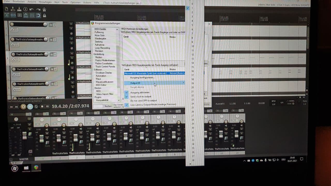

Stimmt, das geht. Ein Midifile abspielen wie in Cubase mit "Midi-Sound" funktioniert nicht?

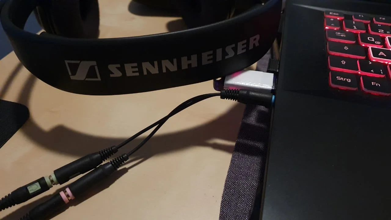

Stimmt, das habe ich nicht gemacht. Ich dachte auch eher, dass das ein Beitrag über ASIO4All und meinem Notebook generell wird und dass es nicht um die Cubase-Version geht. Auf dem Foto beim Sennheiser sieht man übrigens meinen Dongle von Steinberg. Mittlerweile mit weißem Klebeband geklebt. Hält aber immer noch...
