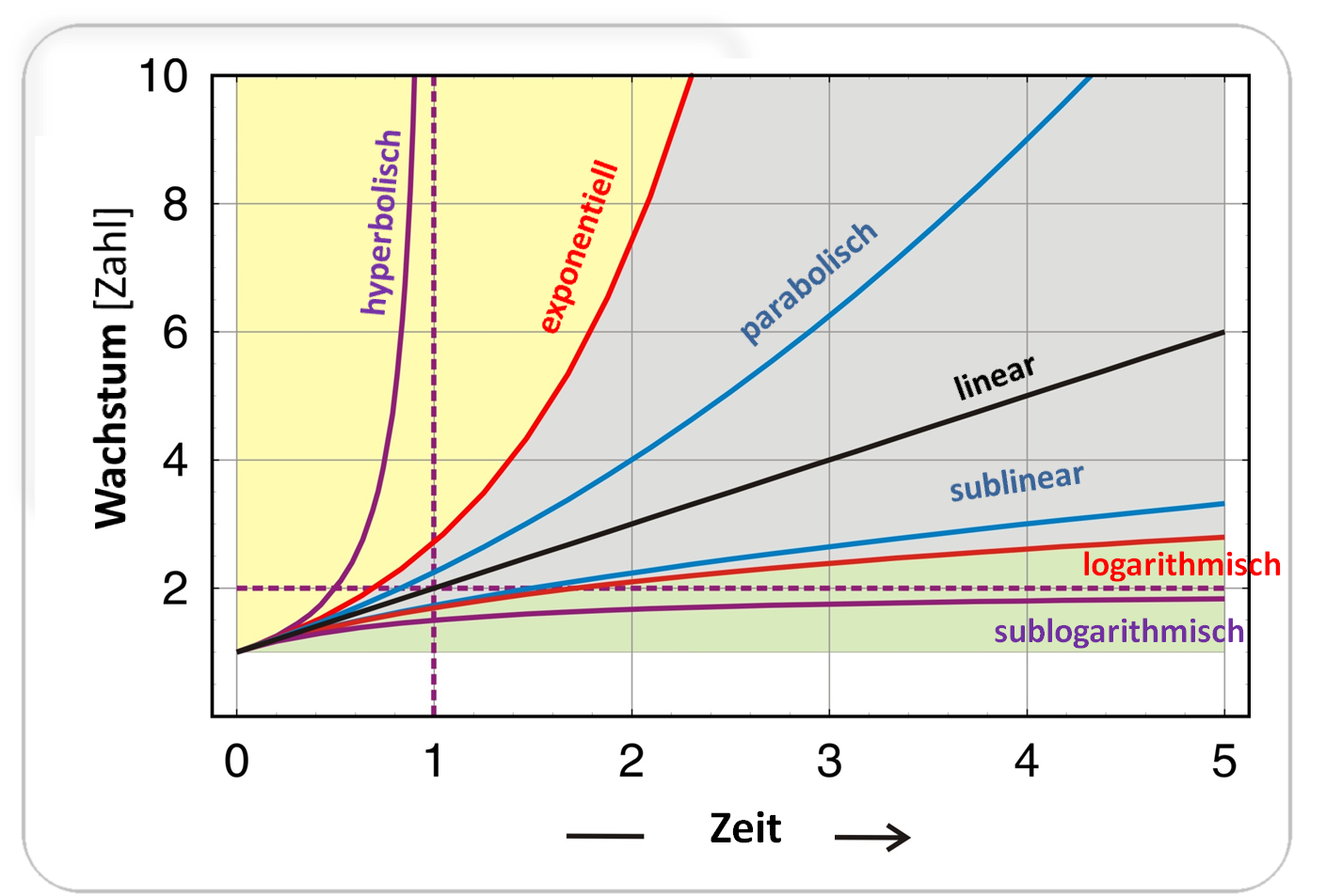

Bei "Linear" geht z.B. so eine Linie von links unten im 45°-Winkel nach rechts oben.
Reaktionen: Humanizer
Hier geht es ums Wachstum. Das lässt sich problemlos übertragen.
Was genau das Bedeutet wissen wir aber auch nicht
Linear steigt gleichmäßig, log langsamer, exp schneller. 'Ne kleine Zeichnung wäre hilfreich gewesen, da hast Du Recht.

wenn ich da was anderes einstelle habe ich nicht wirklich das Gefühl, dass sich was tut,
Das liegt erstmal daran, dass Minimalwert und Maximalwert gleich bleiben. Es geht bei diesen Kurven nur um den Verlauf.
Logarithmisch "übersetzt" so, dass niedrige Werte schneller ansteigen. Du bist also schon bei halber Kraft auf dreiviertel des (maximalen) Ergebnisses. Wenn Du dann kräftiger in die Tasten haust, bewirkt das nur noch geringe Unterschiede.
Bei Exponentiell ist es genau andersrum - niedrige Werte bewirken wenig Änderung, bei halber Kraft bis Du erst bei einem Drittel (oder Viertel) des Maximums. Im höheren Bereich bewirken dann kleine Veränderungen große Unterschiede.
