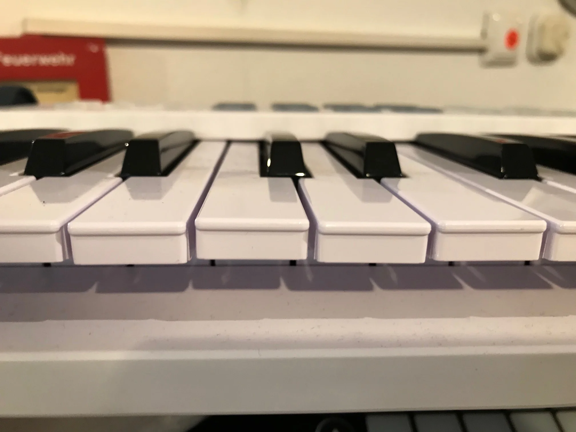

Ich bin auch nicht von der Hardware von Arturia überzeugt. Das alte Keylab hatte Probleme mit der Tastatur.
Habe mir dann beim Thomann dieses Jahr die neuen Keylab mk2 und Essential angeschaut. Gerade das Essential wirkt fürchterlich billig. Das MK 2 ist o.k.
Die Tastatur vom Essential hing beim
Thomann unterschiedlich runter.
Hatte es fotografiert:
Reaktionen: Entone und Schlumpfpeter
