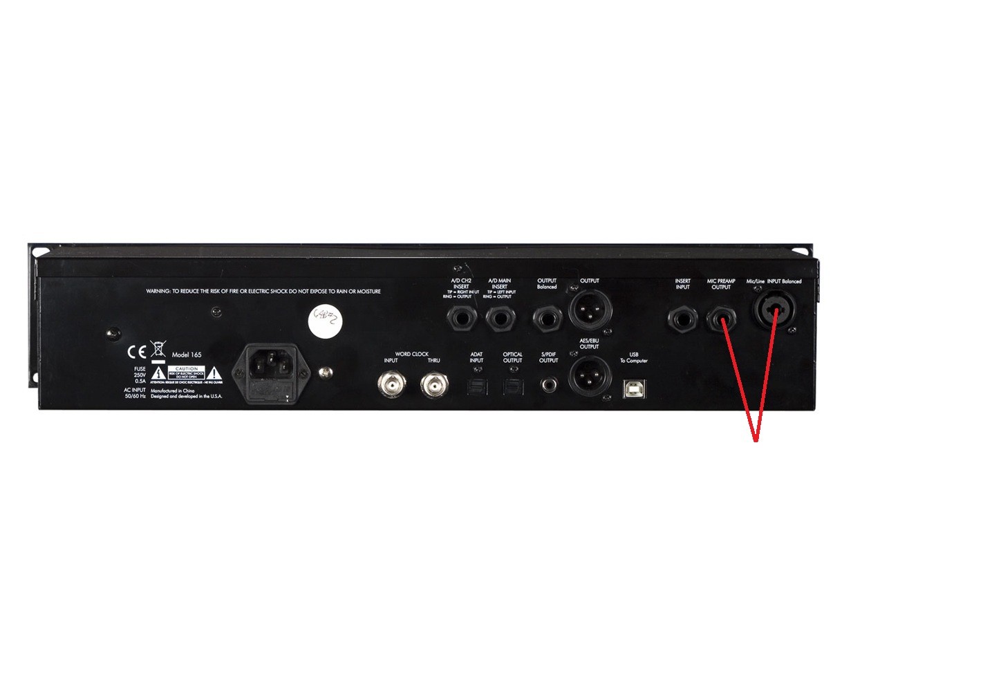

habe meinen ART Voice Channel als Insert an mein Yamaha n12 Mischpult drangehängt.
Meine Frage: Wie ihr in dem Bild seht, habe ich dort mein Insertkabel angeschlossen, kann aber die EQ Einheit am ART nicht nutzen.
Dient jetzt der ART "nur" als Preamp (Kompressor funktioniert) oder muss ich das anders verkabeln, damit der gesamte Channelstrip genutzt werden kann.

Habs mal eingezeichnet

Aber das Mic hängt doch am n12 ? oder geht das dann so nicht.
Vielleicht hab ich es auch falsch erklärt, wie eingezeichnet steckt das Insert Kabal so am ART (wird nach Deiner Zeichnung geändert - klar) und das Ende vom Insterkabel geht in den Insert am n12, auf kanal 1, wo ich das Mic dran hab.
Ja, hast recht. Hab das auch nur zu Erklärung drangeschrieben.
Mikro steckt im Yamaha, wird da vorverstärkt, am Insert abgegriffen, geht in den Channel Insert Input (an der Stelle wird der Preamp vom Art umgangen) einmal durch Comp/EQ und hinten wieder raus zurück ins Pult (Output).
