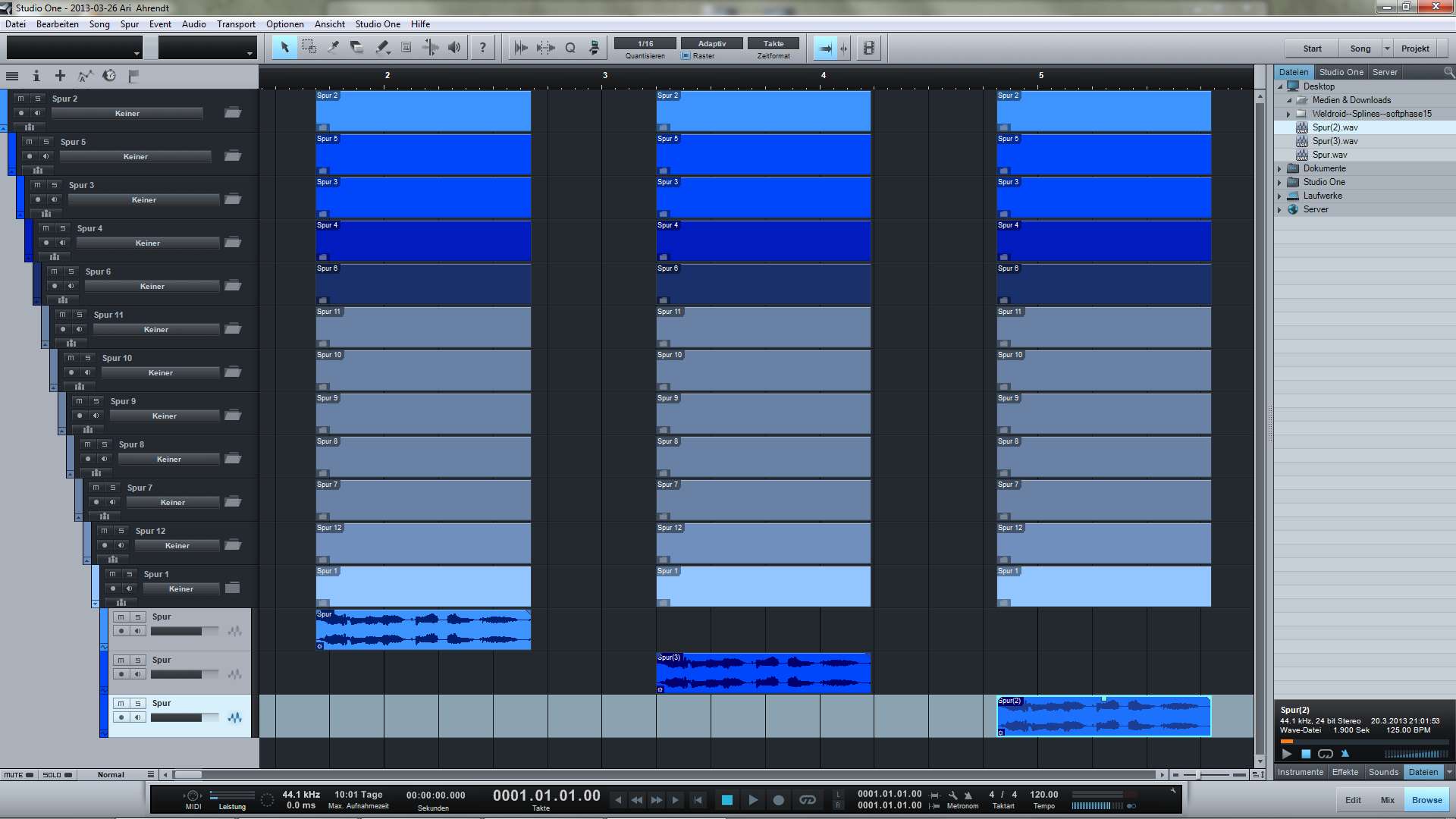

Fehlerszenario 1:
- Ich versuche, eine Audio-Spur in ein Projekt zu ziehen, das bis auf einige leere Ordner noch keine Spuren enthält.
- Die Spuren lassen sich nicht importieren (keine Fehlermeldung, aber sie werden nicht importiert).
Fehlerszenario 2:
- Ich versuche, eine Audio-Spur ins Projekt zu ziehen, und sie landet an einer völlig anderen Stelle als erwartet (der Mauszeiger zeigte beim Import auf eine leere Audio-Spur).
- Beim Versuch, die Audio-Datei im Projekt zu verschieben, erscheint ihr Abbild plötzlich mehrere Zeilen (Spuren) unterhalb des Mauszeigers, d.h. die Berechnung der Position ist völlig kaputt. Positionieren ist unmöglich.
Das Projekt lässt sich auch nur Abspeichern und erneutes Öffnen nicht mehr retten, ist also verloren. Leider ist mir das schon mehrfach passiert.
Ist dieser Bug bekannt? Mir ist das bereits mehrfach passiert.
Schöne Grüße,
Steffen
Ich habe herausgefunden, dass der Bug nur in Verbindung mit Ordnerspuren auftritt. Wenn ich SÄMTLICHE Ordner lösche, funktioniert die Positionierung wieder.
Eventuell hängt dieser Bug auch mit der falschen Positionierung von Spuren im Mixer zusammen, wenn man sie im Ordner verschiebt (und umgekehrt).
Schöne Grüße,
Steffen
Ich habe das kaputte Projekt mal gesichert. Bei Bedarf kann ich das also zur Verfügung stellen.
Schöne Grüße,
Steffen

Nein, ich möchte sie ins Arrangement ziehen. Geht nicht. Alternative: In eine leere, existierende Audio-Spur. Geht auch nicht.
Doch, die Spuren lassen sich importieren!
Ins Arrangement ziehen - neue Audiospur wird erzeugt - fertig.
Leider nicht.
Fezo 2:
Hätt ich gern mal im Video gesehen. Denn einfaches Audioreinziehen mach ich ständig, weshalb ich vermute, dass auch hier wieder (wie im Fall 1 oben) etwas anderes versucht wird zu machen.
Du kannst den Bug mit dem Projekt, das ich gesichert habe, vermutlich bei Dir nachstellen, sofern es nicht an den möglicherweise zerschossenen lokalen Einstellungen liegt.

Ok, geh ich recht in der Annahme, dass folgendes funktioniert?

Nein, leider klappt auch das nicht (hatte ich ich schon vorwärts und rückwärts probiert).
Also Rückwärsarbeiten ist immer schwieriger.
Denn aus bestehen Audiospuren einen Ordner bauen und mit diesem dann rumzuspielen geht ja.
Das ist auch in der Tat mein üblicher Weg. Aber manchmal zieht man nachträglich Spuren in existierende Ordner - das ist ein recht alltäglicher Vorgang. Oft funktioniert das (wenn man das merkwürdige Verschieben der Spuren im Mixer mal außer Acht lässt) zufriedenstellend, aber manchmal zerschießt es das Projekt.
Immerhin lässt es sich, wie ich inzwischen weiß, durch Entfernen und Wiedererstellen der Ordner reparieren. Mühsam und zeitraubend, aber zumindest ist so doch nicht alles verloren.
