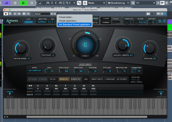

Soeben habe ich herausgefunden, dass die Einstellungen die ich an AT vornehme überhaupt nicht gespeichert werden.
Wenn ich bei mir Änderungen vornehme und in Cubase dann das als "Standard" speichere, werden auch beim erneuten aufrufen des Plugins diese Änderungen beibehalten:
ja das sollte normalerweise auch so sein. Genauso auch das beim Duplizieren des Plugins oder Speichern des Projektes die Einstellungen die man vorgenommen hat beibehalten werden. War aber hier bei mir leider nicht der Fall und es scheint ein bekanntes Problem zu sein der Version 10.1.0
Betrifft aber scheinbar nur die zeitlich unbegrenzte Version von AT Pro X
Mit der Aktivierung der Lizenz der Unlimited Version klappt aber das Speichern und Duplizieren der Einstellungen wieder wie gewohnt und ich hoffe die fixen das Problem möglichst bald, damit ich meine zeitlich unbegrenzte Version auch in Zukunft nutzen kann wie es sein soll.
