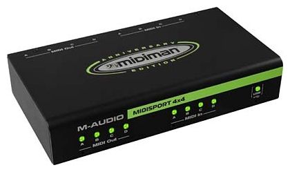

Ok..wenn dir obiges alles viel zu kompliziert ist mit MidiThru und so dann mach folgendes:
Kauf sowas...4 MIDI IN und 4 MIDI OUT als reines MidI Interface
Dann brauchst du beim Audiointerface nicht mehr auf MIDI achten (kannst also auch eins ohne kaufen) und hast gleich noch Luft für weitere MIDI-Geräte....meistens kommt da im Laufe der Zeit ja eh immer noch was dazu :D Anfangs wolltest du ja unbedingt noch was platzsparendes und wenig Kabel...aber je weniger Kabel desto mehr muss man denken...kann ich dir jetzt schon mal sagen ;)
Achja..egal ob nun UR22, UR44 oder reines MIdiinterface...es ist immer zwingend nötig dass die DAW läuft bei diesen USB-Geräten. Wenn du "einfach nur mal so" direkt mit dem Synthi den Volca ansteuern willst...oder ein anderes MIdigerät...müsstest du umstöpseln oder dir einen vergleichbaren HUB in "traditioneller" Bauweise kaufen.
Das wäre dann sowas (es gibt bessere...ist nur ein Beispiel)...völlig ohne USB...einfach an den MIDI Out des Synthi Hängen und auf einmal hat er 4 MIDI Ausgänge :) Damit kann man dann 4 Geräte ansteuern (auch die DAW mit dem InTerface ist ein Gerät)...man muss nur jedem Gerät seinen eigenen Kanal zuweisen und dann dem Synthi sagen auf welchem er senden soll
Es spricht auch nix dagegen beide Geräte zu kaufen und einzusetzen ;)
