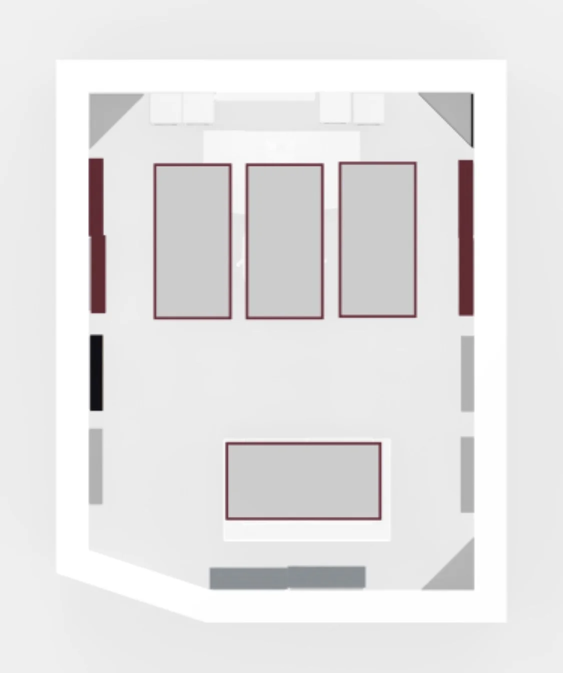

  • #51
So ist der Plan. Bzw. das Ziel.
  • #52
Je nach persönlichem Geschmack, könnte das in den Höhen überdämmt sein. Kannst im Nachhinein aber mir Verlattung ändern, also erstmal machen.
