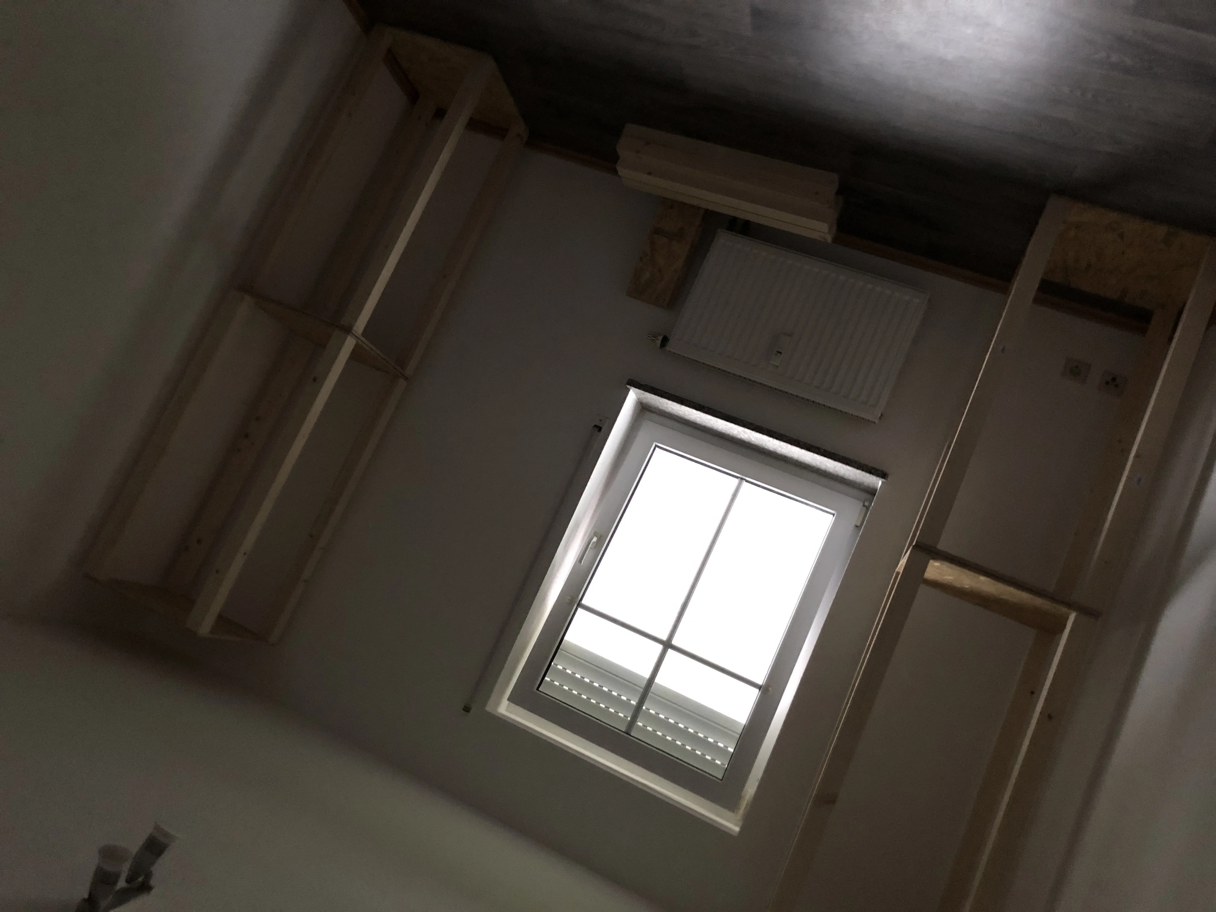

Wollte sagen das Gerüst steht :-)
Morgen gehts ans Rockwool und Stoff.
Liebe Grüße

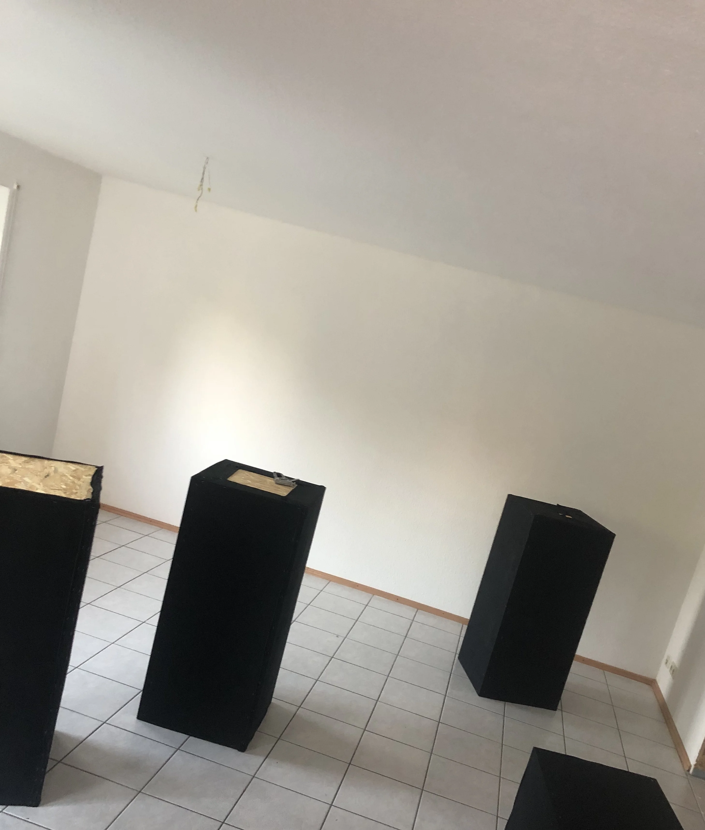

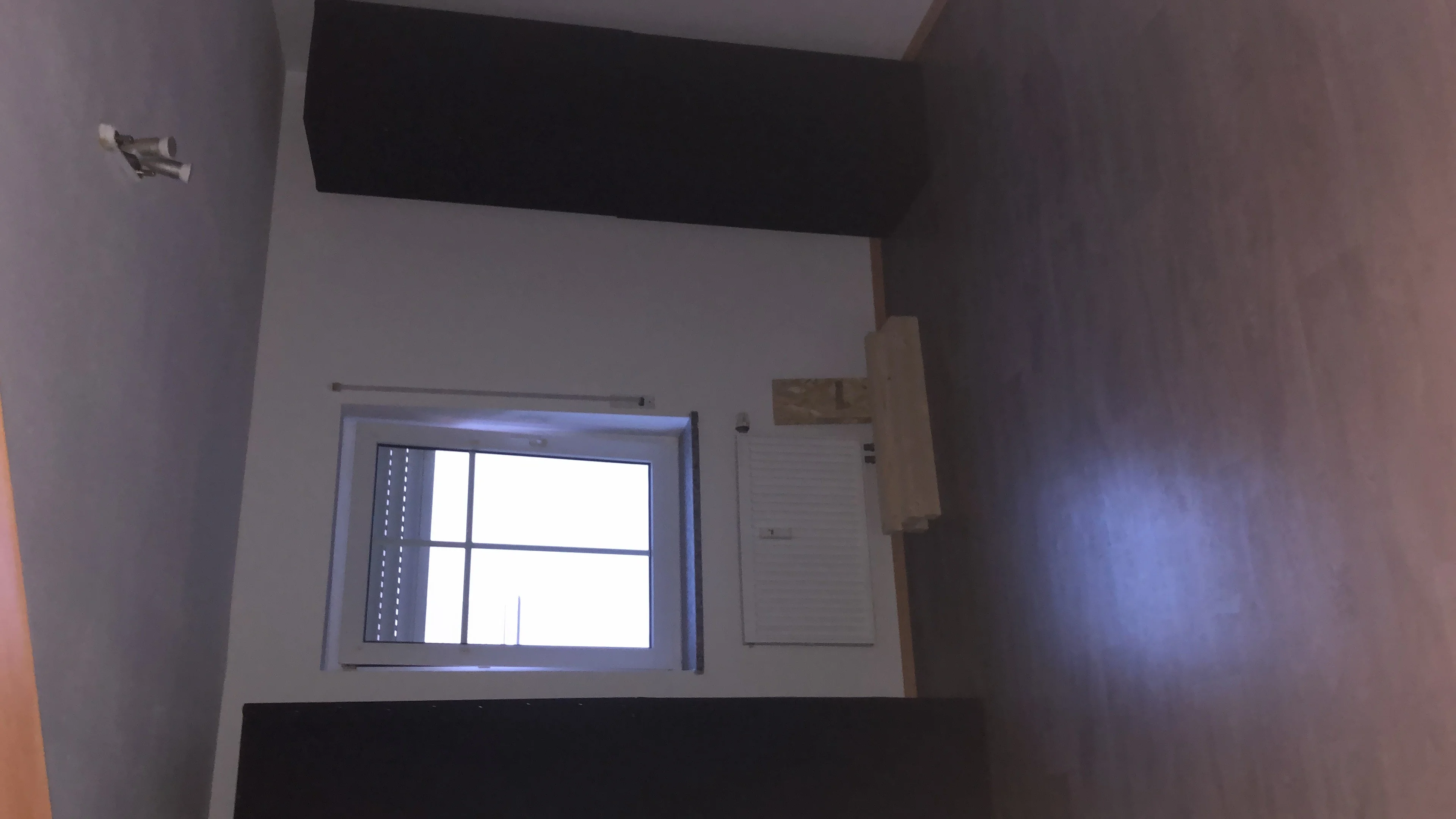

Ich Bin endlich fertig. :-)
Etwas dunkel auf dem einen Bild. Noch kein Strom angemeldet.
