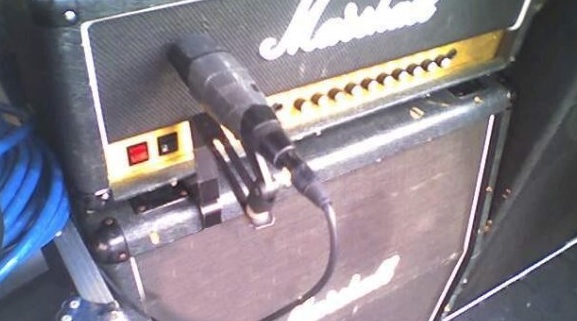

Hallo Leute
in einem Workshop Bericht habe ich diese zwei Fotos entdeckt.
Das SM 57 ist direkt am Speaker, hat das schonmal jemand probiert ?
Bin gespannt auf eure Erfahrungen.

Leider kann man Fotos nicht hören:)
Aber glaub nich, dass das Mic den Speaker berührt(wäre IMO nich so gut:))
Ich habe bisher nur V30 Speaker abgenommen, wenn ich das Mic so mittig dranmontiert hätte, wäre ich glaube ich nicht glücklich gewesen, wegen dem gewaltigen Mittenbeam.
Probiers aus;)
Seh ich auch so - direkt an der Abdeckkappe wird das 57er nicht sein - wenigstens 2-3 mm entfernt. Das genügt, weil dort die Schwingungen/der Hub sehr gering ist. Je zentrischer die Positionierung, desto höhenlastiger wird das Signal.
Ich hab auch schon Sessions beigewohnt, wo alle 4 Speaker close mikrofoniert waren + Roommics. Ich fand es übertrieben bzw. in keiner Weise förderlich, allen Speakern ein eigenes Mic zu spendieren. Zeugte für mich nur von der Unentschlossenheit des AE. Weniger ist manchmal mehr.
Klingt nacht total #### ...also nicht zu empfehlen.

Es ist ein bekannter Fehler die Box zu nah abzunehmen. Zu viel Luft ist aber auch nicht gut, der Nahbesprechungseffekt geht flöten:
