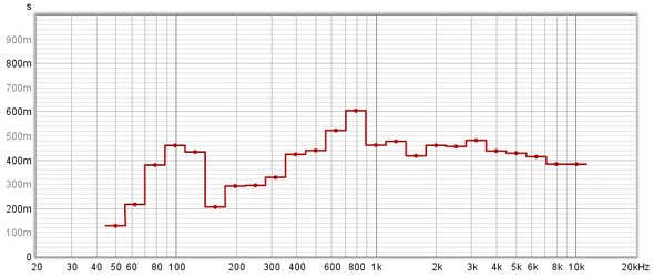

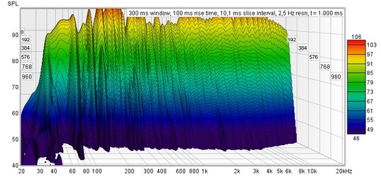

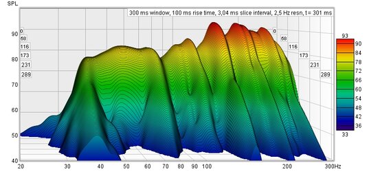

ich hab hier noch einiges an alten Materialien rumliegen, kann so ein Zeug meist vom Schrott oder Abrissen bzw. Baustellen mitnehmen. Ich hab jetzt ganz Laienhaft einfach mal altes Dämmmaterial an so eine Holzfaser Zementplatte geschraubt und davon zwei Stück übereinander in meine hintere Zimmerecke gestellt. Eine Platte und Dämmung sind ca. 1,00 x 0,60 Meter, Dämmung hatte ich 45° Angeschrägt.
Jetzt habe ich zwei Messungen mit REW gemacht um zu schauen was passiert (mit/ohne Platten), kenne mich mit dem Programm allerdings nicht sonderlich gut aus um das vernünftig auszuwerten bzw. zu beurteilen. Bei Interesse könnte ich hier Fotos von den Messungen posten, eventuell mag mir da ja jemand mit mehr Erfahrung etwas auf die Sprünge helfen.

Was mich Interessieren würde, in wie weit ich mir die Höhen mit diesen Platten Überdämpfe, wenn ich sie denn nutze würde. Ich werde glaube ich nochmal einige Messungen machen mit einzelnen Platten ohne den Dämmstoff dahinter, eigentlich müsste ich ja dann "fast" genau sehen was diese Platte bzw. Platten in meinem Raum macht.
Sollte ich eigentlich alles was geht aus dem Raum entfernen vor einer Messung? Vor allem der Klobige (Gaming) Stuhl steht meist bei jeder Messung woanders.
Falls noch andere Daten hilfreich sind könnte ich das später noch hochladen.

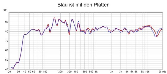

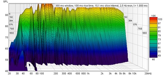

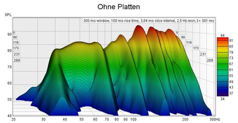

Hab jetzt soweit möglich alles rausgestellt, und ca. 3 qm von den Holzfaser Zement Platten hinten an die Wand gestellt. Gemessen habe ich einmal ohne und einmal mit Platten. Natürlich hat sich was geändert, nur ob das jetzt Raumakustisch einen Vorteil bringt weis ich nicht.
An der hinteren Seitenwand habe ich auf ca. 5 qm einen Versatz von 3 cm. Da nun eine Platte genau 3cm ist, würde ich die gerne an die Wand anbringen und Glatt Spachteln. Somit hätte ich zumindest optisch einen Symmetrischen Raum. Meine Frage wäre jetzt ob ich mir damit (im hin blick auf weitere Maßnahmen) schon die mitten und höhen wegsauge?
