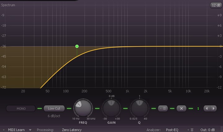

Hallo Leute,
ich wollte jetzt nicht ins Technische gehen, aber erlaubt mir bitte eine Anmerkung. Auch ich finde die Version ohne LCs besser, aber auch ich gehe davon aus, dass die LCs nicht sinnvoll gesetzt wurden. zehnvorsechs, du schreibst, dass du die LCs bei 150Hz angesetzt hast. Bei den Melodiegitarren kann ich das noch nachvollziehen, aber bei den Rhythmusgitarren finde ich das zu hoch. Viel schwerwiegender finde ich die Einstellung auf 6db/Oktave, denn dabei werden ja auch Frequenzen oberhalb der Filterfrequenz abgesenkt, und das nicht zu knapp.
Ich erwähne das nur, weil ich die anderen Leser darauf hinweisen möchte, nicht weil ich denke, dass du, zehnvorsechs, das nicht weißt.
LG TT
ich doch auch. Ich habe mich bloß an die (Tischmeyer´schen ?) Absolutangaben gehalten, die oben einer geschrieben hat. Und selbst bei 6 dB pro Oktave ist das völlig überflüssig bzw. schon kontraproduktiv. Das ist doch genau der Punkt, den ich damit klar machen wollte. Und ich hatte die LC´s wirklich so gesetzt, dass man es nicht mal SOLO und sehr laut abgehört direkt hört, dass was beschnitten wurde. Deshalb finde ich mein Beispiel, trotz aller Widrigkeiten sehr praktisch um zu zeigen, dass man sich damit wirklich noch mehr kaputt macht und eben GAR nichts gewinnen kann. Jetzt ist das leider ein Projekt, was von sich aus nicht so dolle klingt. Aber ich hatte gerade nichts anderes parat, ohne jemanden fragen zu müssen, weil es mir nicht "gehört" und meine eigenen Sachen habe ich nie wirklich fertig gemacht …. ;)
Wenn ich LC´s setze, dann aus rein technischen Gründen und das wirklich mit Bedacht. Und es schadet überhaupt nix, eine "Triangel" nicht zu Lowcutten wenn ich mir beim Recorden nicht was eingefangen habe, was ich überhaupt nicht wollte und was nicht durch die Triangel verursacht wurde. Das ist alles, was ich sagen wollte :)
Hat jmd was davon geschrieben, dass du den LC bei 150Hz ansetzen sollst?
Ist auch grundsätzlich falsch eine Gitarre bei 150Hz mit 6db zu cutten... kein Wunder, dass da die andere Version besser klingt :)
o.k. Tylerhb hatte was von 110 Hz geschrieben das hatte ich mir falsch gemerkt. Allerdings macht das den Affen in dem Beispiel natürlich auch nicht mehr fett .... ;)
Ich cutte meine Summe bei 200Hz mit einem 24db LC Lachen
Schelm. Probiere es doch mal LC bei 22,5 KhZ und 48 dB und das am besten mehrere hintereinander. Manche Musik wertet das wirklich massiv auf. Und es wird jede Menge Headroom geschaffen ;)
