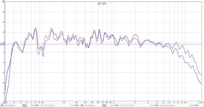

@stefangeidel
also ich habe arc2 hier und habe einfach mal aus spass (wenn man es so nennen will) die einstellungen die arc2 gemacht hat,also den frequenzgang von arc auf einen eq übertragen.links und rechts natürlich verschieden.habe dazuden pro-q von fabfilter genommen und das mit rew immer wieder verglichen.habe es zu naja sagen wir mal 80% hinbekommen.die messung sieht aber besser aus(also nähr an arc dran) als es sich anhört.es hört sich nicht schlecht an aber nicht so gut wie mit arc.arc hat vor allem mehr sub.obwohl ja die messung anzeigt das im subbereich der fabfilter eq genauso eingestellt ist wie arc.
die messung zeigt dir meine linke box
blau im bild ist arc das rote der fabfilter eq
die unterschiedlichen höhen nicht beachten. das habe ich schon korigiert
