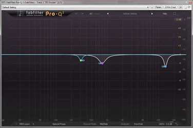

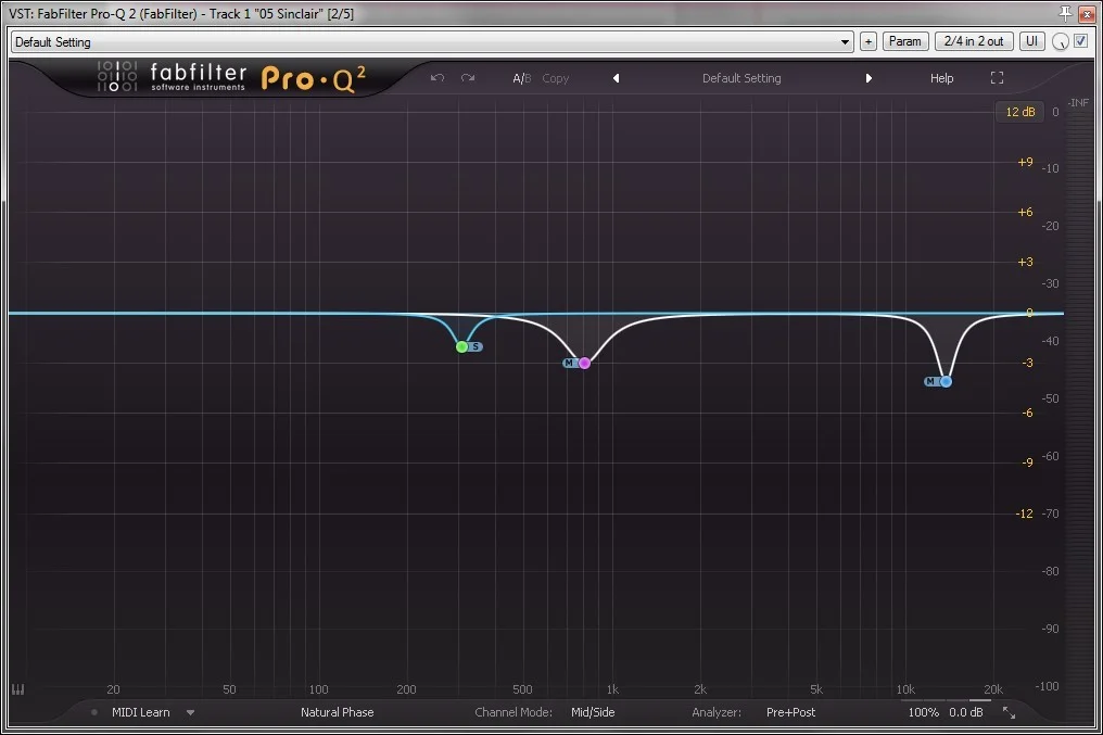

Mit Waves X-Noise kann man das Rauschen z.B. wegkriegen. Natürlich ziemlich teuer. Die kostenlose Alternative ReaFir tuts da auch.
Ansonsten hab ich mein Mastering hauptsächlich mit Mid/Side Bearbeitung gemacht. Nachdem ich das Rauschen gezähmt habe, war das mein erster Bearbeitungsschritt ... siehe Anhang. Das ist bei beiden Masterings gleich. Danach habe ich ein paar Sachen individuell angepasst.
Nach diesem ersten "chirurgischen" EQ habe ich ein paar grobe Shapes ebenfalls in Mid/Side mit einem passiven EQ gemacht, dann mit einem Mastering Kompressor mit 1:1,5 komprimiert, der erste Lautheitsboost mit einem Oversampling Clipper und der letzte mit einem True Peak Maximizer mit Dither.
Normalerweise hätte ich noch etwas mehr Sättigung hinzugefügt, aber durch das Kassettenband ist das schon ordentlich gesättigt.

:confused: böhmische Dörfer.... da mach ich mich doch mal schlau.
Kompressor, EQ Mid-Side, Limiter -> fertig.
