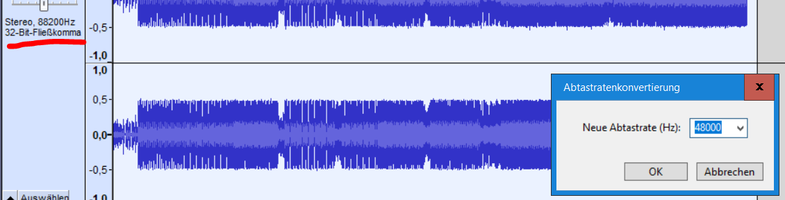

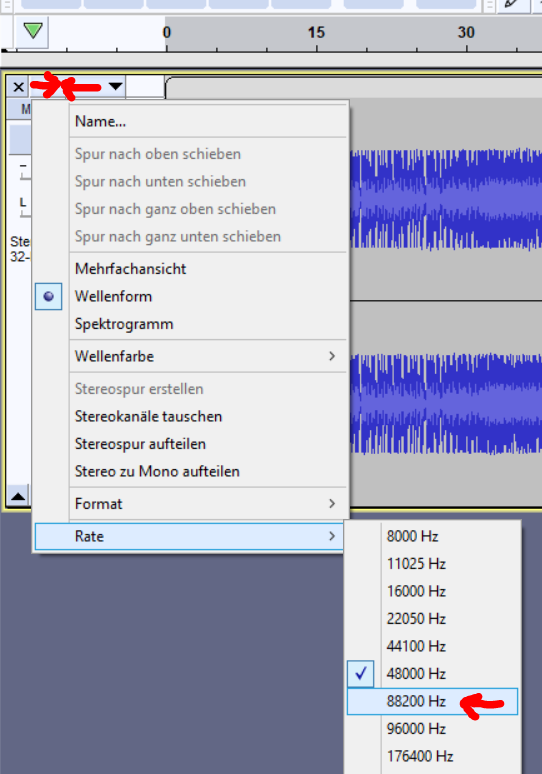

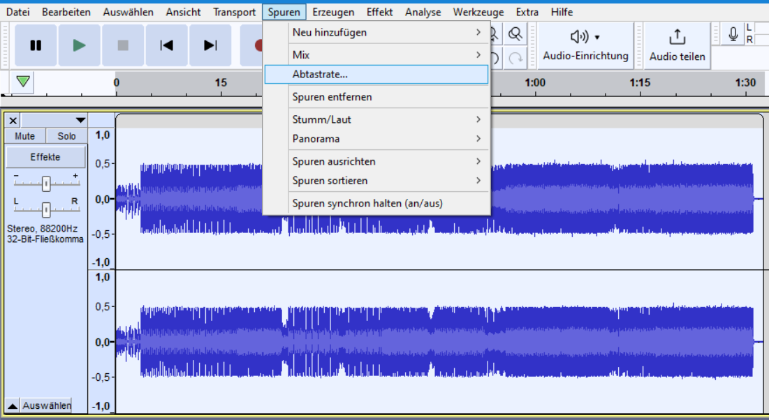

Falls jemand kein Wavelab/Cubase hat, liefe ich hier mal eine kurze Anleitung für Audacity nach:
Möglichkeit a): Datei "neu interpretieren":

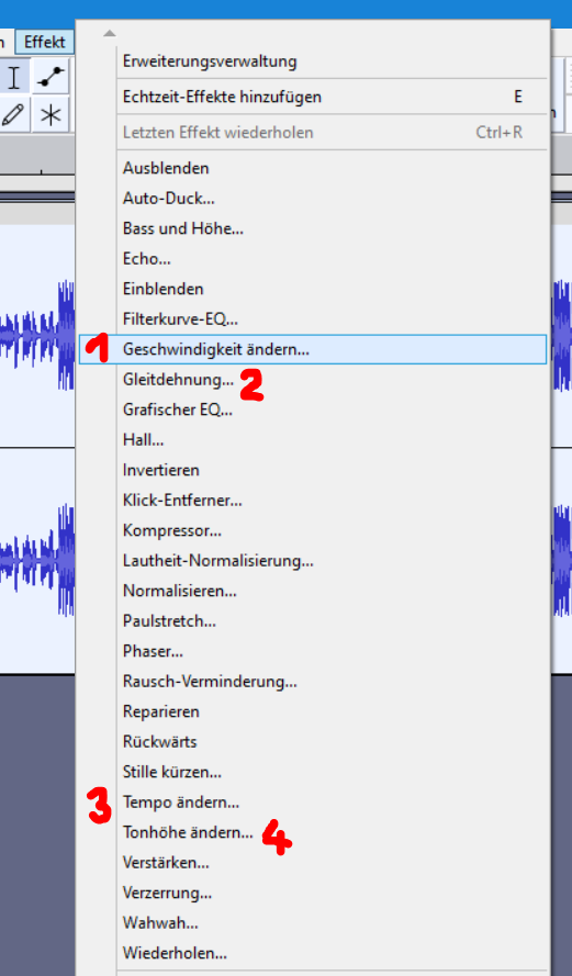

Möglichkeit b), im Effektmenü:
1.) ändert Tempo/Länge und Tonhöhe in Abhängigkeit voneinander (wie bei einem Tonband)
2.) dito, ausgehend von einem einstellbaren Startwert und hin zu einem einstellbaren Zielwert
3.) reines Timestreching
4.) reines Pitchshifting
Im Sinne der Aufgabenstellung wäre also Option 1. zu wählen.
Bei Lösung a) kann man die Tonhöhenänderung direkt hören, bei Weg b) wird das Audio gleich im ersten Schritt eingerechnet (beides ist nicht-destruktiv).

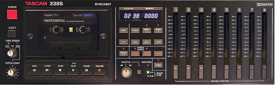

Ich habe hier noch eine Tascam Sysncasett 238 rumstehen. SInd zwar 8 Spuren aber vielleicht kann man das abspielen ? Das waren damals 8 Spuren auf doppelter Bandgeschwindigkeit. Keine Ahnung ob das Kompatibel sein könnte.
Da passen die Abstände der einzelnen Spuren auf den Tonkrügen höchstwahrscheinlich nicht ganz überein. Ich hatte auch schon angeboten mit einer 4 Spur das tape zu digitalisieren kam aber keine Reaktion mehr
Ja - ich meine mich zu erinnern, das diese zeitlich versetzt auf Band aufgenommen wurden, um Übersprechnugen zu vermeiden.

Genau die schlummert bei mir ja auch noch im Lager... allerdings die Version ohne Dolby S - anstelle dessen hat meine 238 dbx.
Falls einer von euch zufällig das 238 loswerden möchte schreibt mir gerne mal eine private Nachricht...
