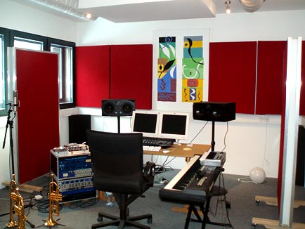

Hallo, also der Noppenschaum muss schon mal weg.
Und dafür solche Module, wie sie zb Flax Akustik anbietet und auch direkt herstellt.
Gerade was die Deckenabsorber betrifft, da kannst du eiiiiiiniges aus dem Raumklang rausholen!
Räulichkeiten sind ja mit deiner absolut vergleichbar.
Daher würd ich dort einfach mal um ein Beratungsgespräch bitten.
