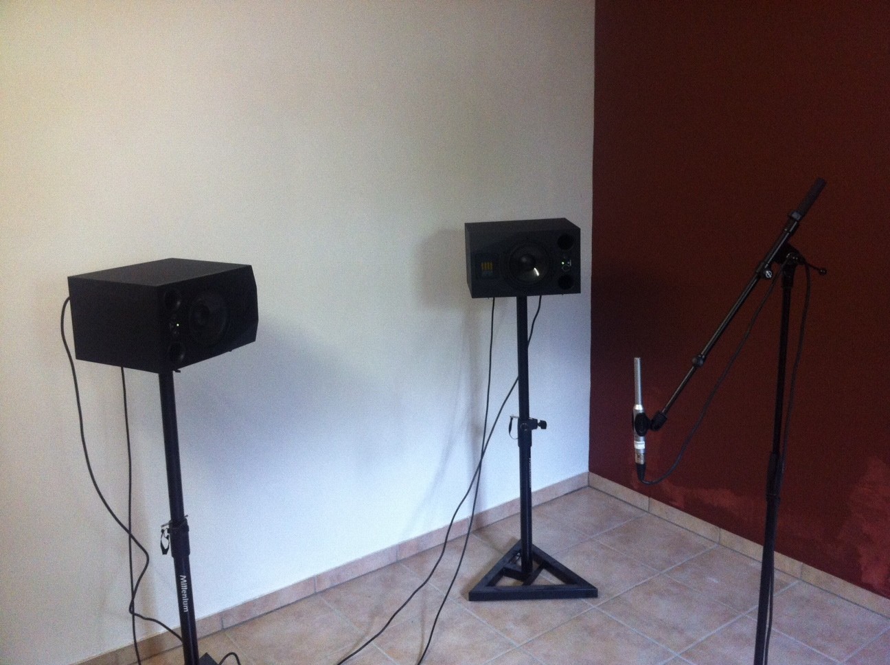

ich habe einen zweiten Keller Raum (374x287x245cm LBH, eine Tür und ein Fenster in der 'Rückwand', Stahlbeton Wände, Decke und Fließenden) den ich mir als kl Regieraum herrichten will. Mir schwebt auch vor einen kleinen Beamer aufzuhängen und evtl mal ein Filmchen zu kucken

die Moden berechnet und jetzt mit einer REW Messung bestätigt (glaub ich zumindest...) anbei ein Bild vom Raum mit den zur Messung aufgestellten Boxen und Mikro (ECM8000), ein Plan vom Raum (Aufnahmeraum) und ein Link für die REW Messungen (L, R, beide Speaker)
