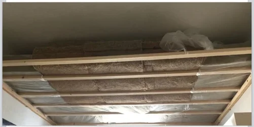

Hallo Leute,
um eine bessere Akustik in meinem kleinen Studio (7m2) zu erreichen werde ich jetzt die Decke um 40cm abhängen. Darauf kommen 30cm Dämmwolle und 10cm Platz zur Decke.
Ich erhoffe mir dahingehend vor allem Ausbesserungen im Tiefbassbereich.
Die Konstruktion wird ungefähr so aussehen wie auf dem beigefügten Bild.
Eine wichtige Frage hätte ich noch:
Wie kann ich die Decke am besten Verkleiden? Welches Material sollte ich benutzen und muss ich etwas bei der Anbringung beachten? (Platz lassen zum Beugen der Wellenlängen, etc.)
Freu mich über eure Hilfe.

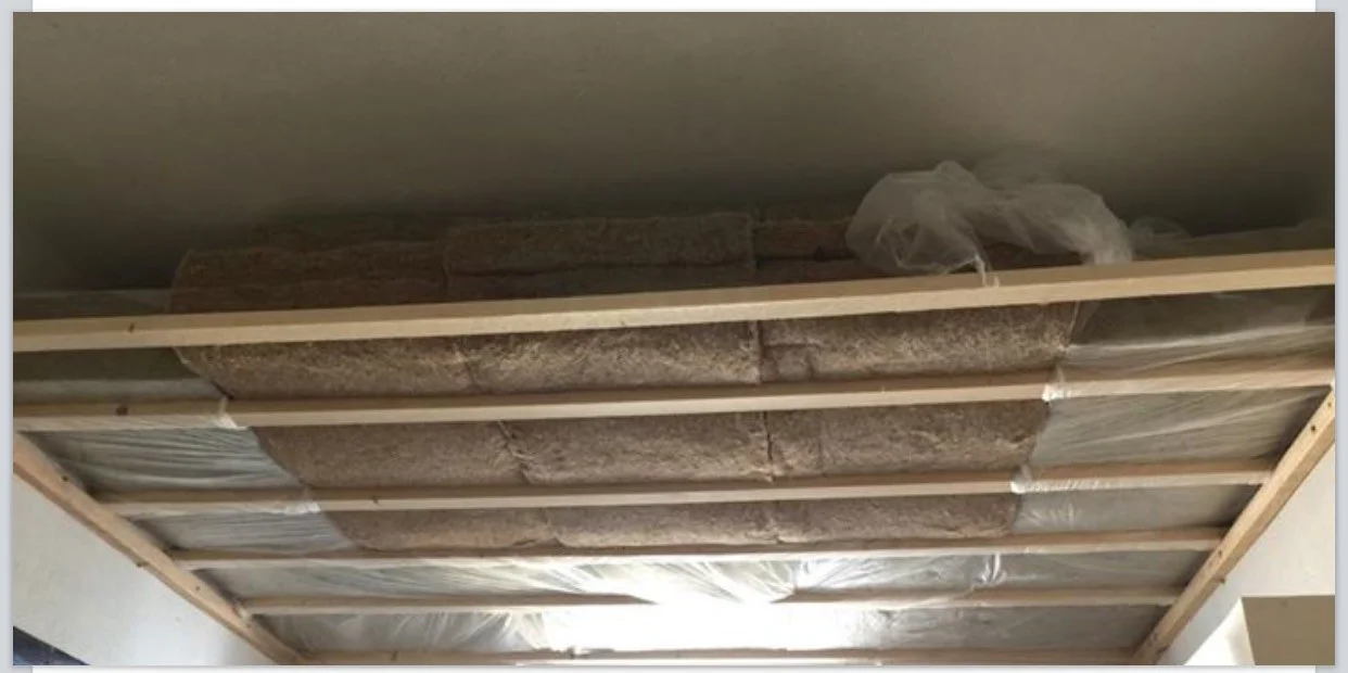

Ich habe etwas ähnliches udn habe einfach mit hellem Stoff verkleidet, darunter habe ich ein Malervlies, damit über die "Folie" noch etwas von den Höhen wieder zurückkommt.
Siehe die Doku in meiner Signatur.
nxJ0
Das ist das Vlies und davor hab ich dann den hellen Stoff getackert:
nxJu

Hallo Feri,
Wenn du auf eine Verkleidung mit schallhartem Material zur Reflexion von höheren Frequenzen hinauswillst, kann ich folgendes Beitragen:
Ich habe bei mir als Verkleidung ganz billigen Laminatboden verwendet (€3,-/m²) und diesen mit einem Abstand von ca. 2 - 3cm zwischen den einzelnen Streifen mittels Edelstahlschrauben an der Unterkonstruktion befestigt.
Die Breite der einzelnen Laminatelemente bestimmt die Grenzfrequenz ab welcher überwiegend Reflexion passiert, gemäß (näherungsweise):
f_g = c/x
mit f....Grenzfrequenz, c....Schallgeschwindigkeit im Medium (ca. 343m/s bei 20°C), x....Laminatbreite (in m)
also bei einer typischen Laminatbreite von 20cm ergibt sich für die Grenzfrequenz:
f_g = 1715Hz
D.h. wenn du zwischen jedem Verkleidungsstreifen einen Spalt von 2-3cm lässt, dann werden Frequenz (eigentlich die zugehörigen Wellenlängen) kleiner als f_g gebeugt und daher absorbiert. Alles oberhalb f_g wird reflektiert.
Das hat bei mir auch die Messung sehr schön bestätigt.
Einzige Qual bei den Laminatstreifen ist das Entfernen von Nut und Feder. Das dauert ewig und machte bei mir mind. 85% der Arbeitszeit beim Verkleiden aus, obwohl das Produkt so billig war, dass ich die Nutseite mit den bloßen Händen entfernen konnte.

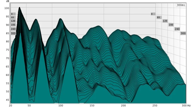

Die Messung hatte ich vor einem 3/4-Jahr gemacht. Danach wusste ich das eine Behandlung des Raumes notwendig ist. Da ich allerdings hauptberuflich Musiker bin und viel unterwegs war, habe ich alle Produktionen die anstanden einfach mit meinen Beyerdynamics produziert und zum abmischen an einen Partner abgegeben.
Das soll nun aufhören weil ich kann es ja =) Die Raumakustik muss nur besser werden.
Nachfolgend mal die Messung insofern ich alles richtig gemacht hatte.

OK, dies hier ist die Messung meines "Raumes" über das ganze Spektrum (der ist ja ähnlich winzig ...bei mir sind's sogar nur etwa 6 qm):
Das wäre vielleicht sogar eine Vermutung, wie eine entsprechende Messung bei Feri aussehen KÖNNTE. Jedenfalls sind die Bedingungern ja durchaus ähnlich.
Frage: Würdet ihr den Abfall des Frequenzganges ab ca. 3KHz hier schon als Indiz für die genannte Mumpfigkeit ansehen?
Oder anders: Sollte es eigentlich so sein, dass diese höheren Frequenzen prominenter zu Tage treten? Falls ja, so könnte man das vermutlich mit der beschrieben Laminat-Methode hinkriegen, denke ich mal.
Ein leichter Pegelabfall der Höhen im Frequenzverlauf ist üblicherweise erwünscht und entspricht schon dem gewohnten Höreindruck.
Ich würde eher die extrem kurze Nachhallzeit als Muff-Faktor identifizieren.
Genau so sehe ich das auch. Und genau diese Nachhallzeit wird durch die Laminatmethode in einem sinnvollen Bereich gehalten.
Natürlich ergibt sich damit auch ein weniger starker Pegelabfall der Höhen im Frequenzverlauf, weil ja die Reflexionen auch zum Pegel beitragen.
Ja, das sieht genauso schlimm aus wie ich es aufgrund der Raumgröße erwartet hätte.
Also aus meiner Sicht unbedingt so viel Material wie möglich einbringen und dann eben durch Verlattung hohe Frequenzen retten.
Ich habe ja ehrlich gesagt auch gar nicht den Eindruck, dass es "muffig" klingt. Und auch bei meinen Aufnahmen hat sich noch niemand beschwert. Ich werde also erstmal auf die Laminat-Variante verzichten (kann mir aber vorstellen, dass das durchaus nochmal was bringen kann).
