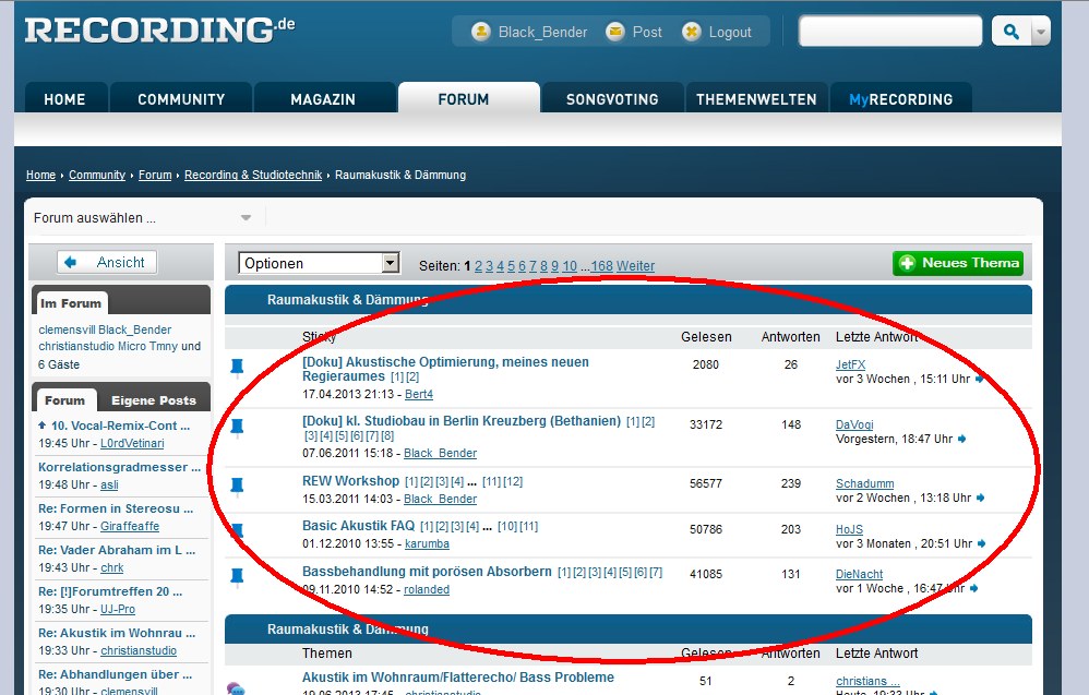

nabend,
standardprobleme halt,
als erstes viel zeit für die stickys nehmen
lesen und verstehen
dann ein eigenes konzept ausdenken.
das ganze mit skizzen hier vorstellen.
messmikro musst du dir auf jeden fall zulegen.
steht alles in den stickys.
kostet nicht viel.
lg

christian,
alle deine fragen werden hier jeden tag gestellt.
deswegen wurde sich extrem arbeit und mühe gemacht diese stickys zu erstelln.
sie sind einer der gründe warum dieses forum so ziemlich das beste frei zugängliche DIY akustik know how zu bieten hat im deutschsprachigen raum.
jeden tag die einfachsten standardgrundlagen runterbeten ist einfach nervig.
du hast jedenfalls nicht einen davon gelesen sonst würdest du nicht solche unnötigen fragen stellen. damit schlussfolgere ich auch dass du meinen post gerade zu ignoriert hast.
mit der einstellung wirst du dein abhörproblem jedenfalls niemals günstig los.
btw: hast du jetzt schon eine menge grundlegendes falsch gemacht.
angefangen mit der aufstellung bis hin zum einsatz der akustikplatten.
lg
