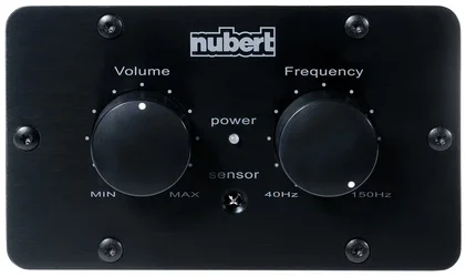

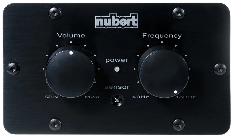

Tach nochmal.. Sicher geht dat - die Übergabefrequenz des AW991 ist variabel, heisst die kannst Du bequem anpassen... .(see attached) Selbiges gilt übrigens für die Phase (Poti auf der Rückseite).

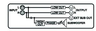

doch... im prinzip sind die meisten subs sehr ähnlich verschaltet (siehe anhang).. die übergabefrequenz wird an den outs zu den mains geregelt

Ok und wozu dann ein zusätzlicher Line Out cutoff?
Bissl stören tut mich höchstens noch das es keine symetrischen eingänge gibt ;-)

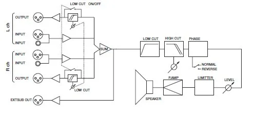

Hmmm.. Ich hänge noch n Schaltplan dran ;-)
Wegen der unsymmetrischen Anschlüsse musst du dir keine Gedanken machen... Kein Brummen feststellbar...

Das schaltbild verwirrt mich!
Hab mir jetzt mal die Bedienungsanletung zu gemüte geführt, schlauer bin ich immer noch nicht.
Ok also glaub ich dir einfach mal.
Also sähe der Signalweg wie folgt aus.
Audiointerface* ---> Line In Nubert ---> Line Out ---> Endstufe Top
Und wenn ich jetzt Beispielsweise die Trennfreuquenz anhebe dann setzte der Lowcut auf den Tops früher ein. Sprich Regel ich den Volume Master des Nuberts auf 0 höre ich nur noch alles Oberhalb der Trennfrequenz (zumindest annähernd).

genau...
richtig...
Lineeingangspegel ist auch bei Nubert 16dbu nehm ich an? Da gibts ja unterschiede im Hifi und im Studiobereich.
Das kannst Du hier getrost vernachlässigen, dafür hast du ja die Volumenanpassung am Sub....
