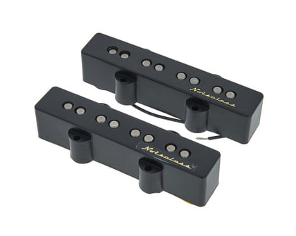

Ich habe single coils drin und muss das Brummen entfernen. Leider ist meine Sitzposition so, dass es sehr laut brummt, sobald ich näher am Schreibtisch bin. Eine zweite Batterie würde ich mir aber nicht einbauen wollen, das macht für mich keinen Sinn. Natürlich ist der Einbau von noiseless Pickups auch eine Soundveränderung, ist mir klar, aber das Brummen stört schon sehr.

Wenn diese SC's J-Maße haben, kann ich die normalen Fender Noiseless empfehlen. Ich hatte das selbe Problem bei meinem Jaguar und das ist jetzt Geschichte.
Die klingen einen Tick bedeckter als die Originale, aber in den Bereichen, auf die's ankommt sind die gut.
Fender Noiseless Jazz Set
Wenn du dazu noch die E-Fächer mit Kupferfolie auskleisest und die mit der Mass verlötest, kannst du nebengeräuschfrei in einer Lampenausstellung spielen.​

Yep, vielen Dank, genau die habe ich im Blick. Sind auch bezahlbar.
