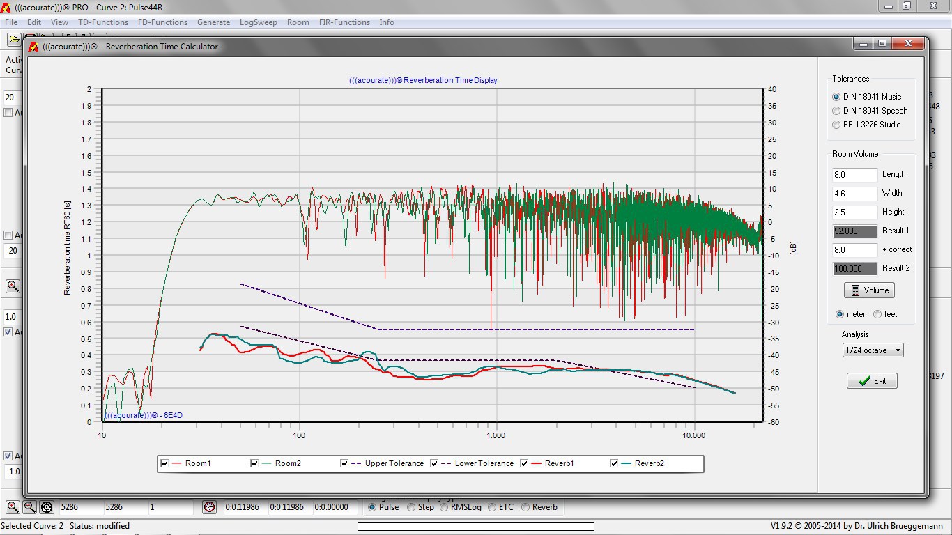

Die RT60 des aktuellen Raumes, gemessen mit Acourate:
(Raumabmessungen bitte ignorieren, die stimmen nicht, beeinflussen die Darstellung/Berechnung auch nicht)
Für 14m² ohne größere Eckabsorber finde ich es ist ganz gut geworden.

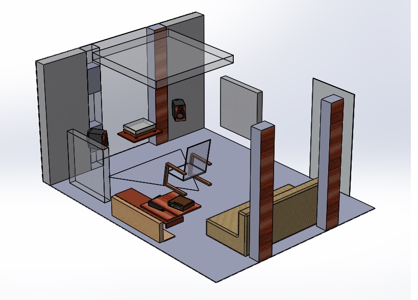

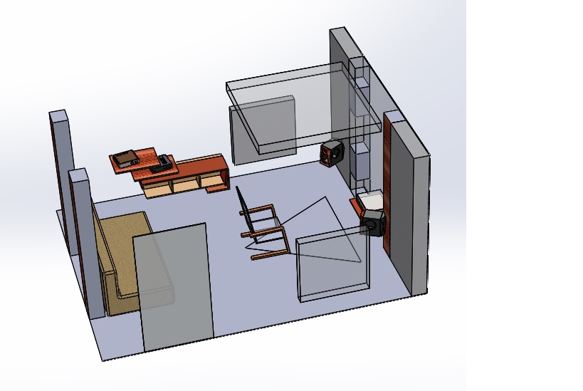

Hier meine aktuelle Fantasie das zu planenden Raumes (3,8m x 4,8m):
Ich würde mich nun über Anregungen und Kommentare freuen.
Aktuell macht das für mich alles Sinn - habe ich irgendwo groben Unfug geplant?

Das Equipment ist unrelevant und solte zur Übersichtlichkeit nicht so ausführlich beschrieben werden.
In den hinteren Ecken solltest Du auch Absorber einplanen.
Ich habe den Eingangspost ein bisschen ausgelichtet, ist für die Akustik ja wirklich nicht relevant.
Danke für den Hinweis auf die drei Herren, ich hatte sowas im Hinterkopf, wusste
aber nicht mehr, wo ich danach suchen sollte. Ich werde das beherzigen und
mit den Abmessungen spielen, sobald ich die endgültige Raumhöhe weiß.
