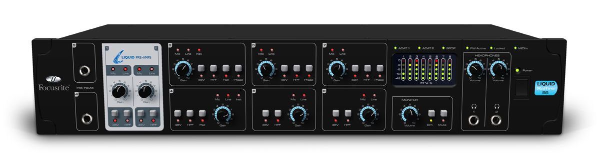

Klar. Den haben alle meine Interfaces. So richtig zum Anfassen und drehen. Hier ein Beispiel mit elektronischer Regelung:
geht unabhängig vom PC. Nachteil hier, Das hat noch Schalter, welche dazu dienen die Funktion zu wählen, welche man mit dem großen Drehrad regelt. Nicht geeignet für Paranoiker.... (;
