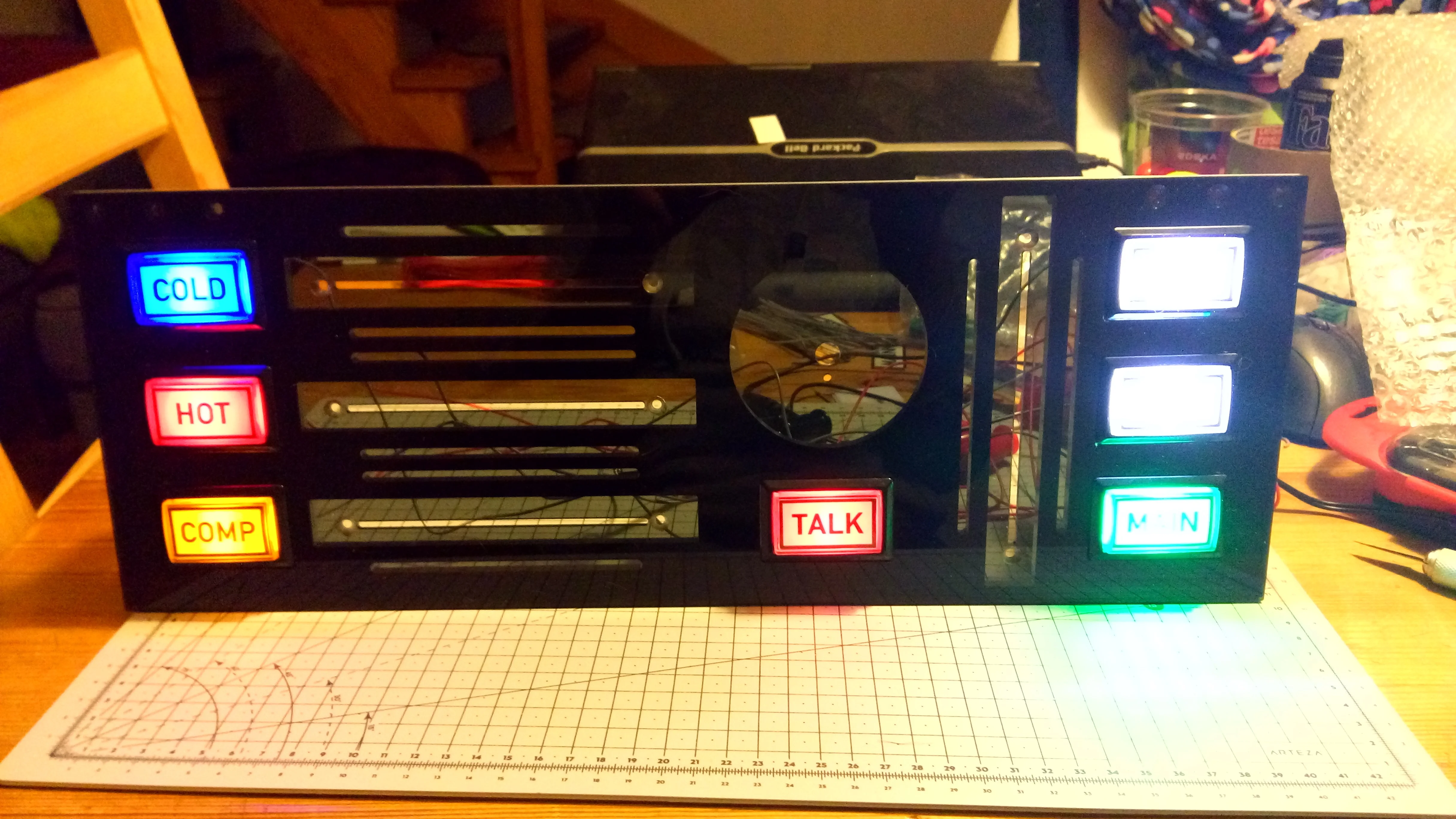

Ich baue mir z.B. gerade einen Monitorcontroller für RME Totalmix der in Totalmix konfiguriert wird... Eine Wandlung, also nur eine "Störquelle".

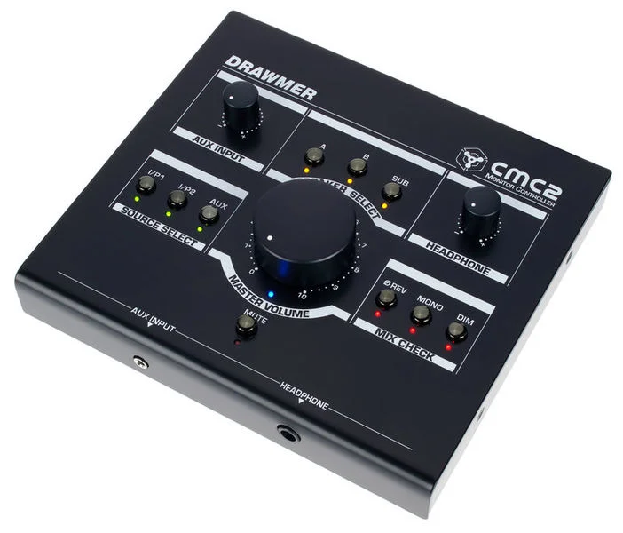

Ich bin auch gerade auf der Suche. Mich interessieren die Teile von Drawmer.
Es wird ja auch oft diskutiert, wie der Klang verfälscht wird und sich auch das Stereobild verschiebt, wenn man an der Lautstärke dreht. Hier soll ja Drawmer ganz gut sein!?

Monitorcontroller...
Das war ne längere Geschichte bei mir, da alle Controller ihr festgelegtes Konzept sowie Aussehen haben. Mein gewünschtes Konzept sowie Aussehen, passte nicht mit den kaufbaren Controllern zusammen.
Punkte die wichtig waren:
- Keinen direkten Einfluss in den Klang aufgrund der Kiste selber ( Kophörer aussen vor, da selten genutzt ).
- Anschluss für Kopfhörer sollte dabei sein, aber der Amp sollte neutral klingen ( suche ich noch was zu, aufgrund dessen das eigentlich nur die Platine gebraucht wird, ohne Gehäuse).
- Talkback wäre auch nicht schlecht, für die Hörbuch Aufnahmen.
- Grosse Tasten für Gäste, damit sie einfacher mit dem Controller umgehen können.
- Aussehen sollte zum Arbeitsplatz passen, also u.a. kabelloses Design.
Heraus gekommen ist dann halt der obige DIY Controller.
- Konfigurierbar in Totalmix für Stereo und 5.1., anwählbar über den Controller.
- Umschaltung für Org. Mix, Master und Vergleichstrack.
- Pegelanpassung der einzelnen Signale für den Nichtbetrug der Ohren, sowie getrennte Komplettregelung über den Masterfader
- Keine DA Wandler, da die in der DSP Weiche für die Lautsprecher sind.
- Kopfhörer- sowie USB Anschluss ( für Sticks ) werden seitlich gesetzt.
- Design passend zum Rest des Arbeitsplatzes.
Ich hätte mir auch lieber einen fertigen Controller gekauft, wäre eine Baustelle weniger gewesen. Die ganzen Kisten sahen aber einfach deplaziert aus, da sie "dabei" gestellt worden wären. Der gebaute Kübel kommt zwischen Tastatur ( die integriert wird ) und Monitore, da sie das gleiche Design aus Granit Grau, Schwarz / Rauch Plexi haben.
Da es ein Prototyp ist, mit Alps Motorfadern sowie Poti, mit stabilen Tastern. Dazu ein paar Gimmicks wofür ich noch die 300mm x 160mm Platine designen muss. Liegt der Controller komplett ( inkl. Steuereinheit ) irgendwo nahe bei 1000€ :-/
Wie oben schon erwähnt, ist für mich die Anzahl der Störquellen wichtig und kann deswegen ganz klar sagen.
Digitales regeln der Lautstärke ist für mich aus Erfahrung, die erste Wahl, vorzugsweise ohne zusätzliche Wandlung. ( Also nur eine Wandlung von der DAW Wave zum Gezischel aus den Speakern ;-)

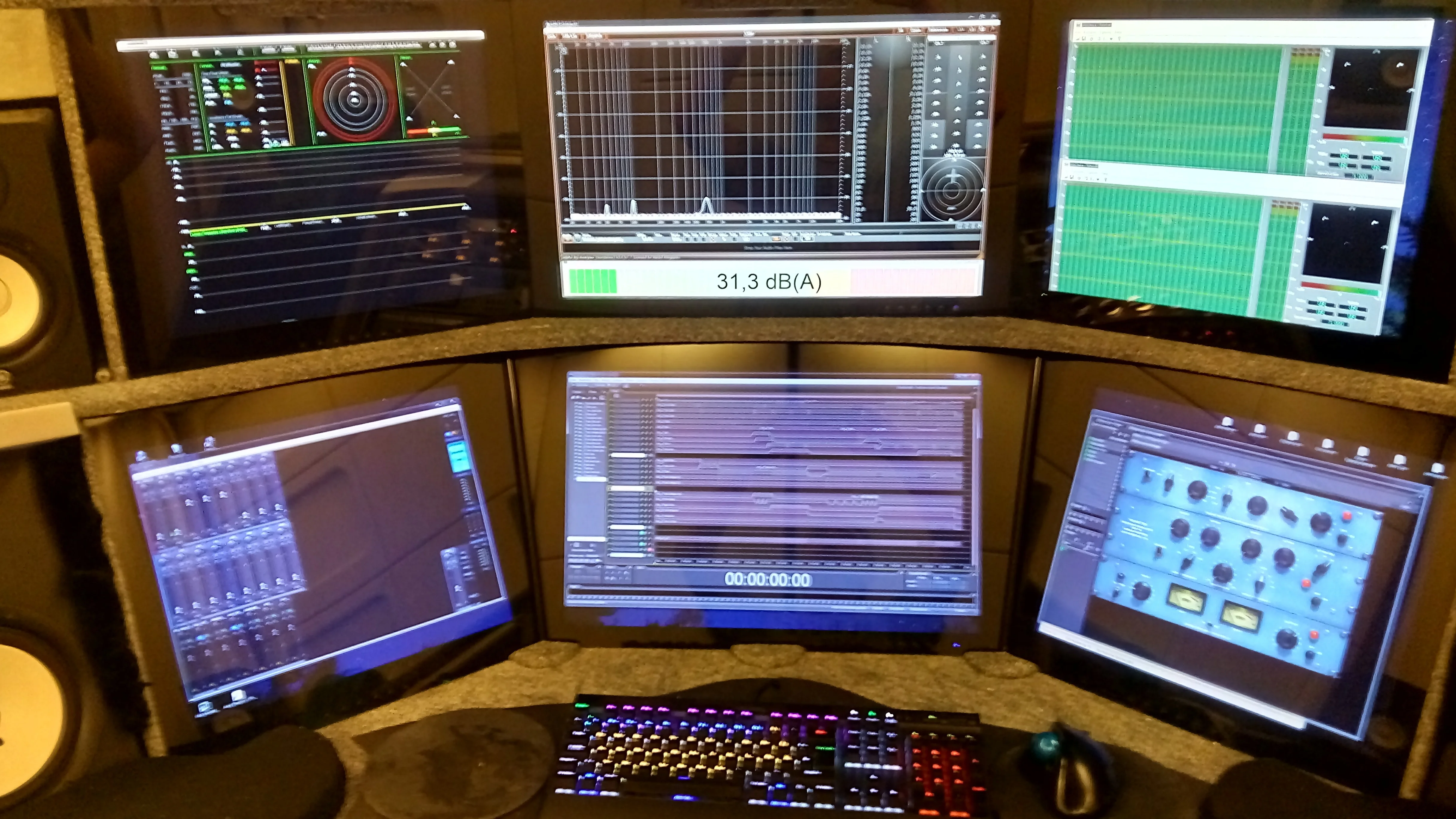

Nachtrag:
Keine Panoramaverschiebung festzustellen über RME
Keine gravierende Klangverschlechterung bei niedrigen Pegeln, es ist alles einfach sehr leise, z.B. bei unter 50 dBA...
