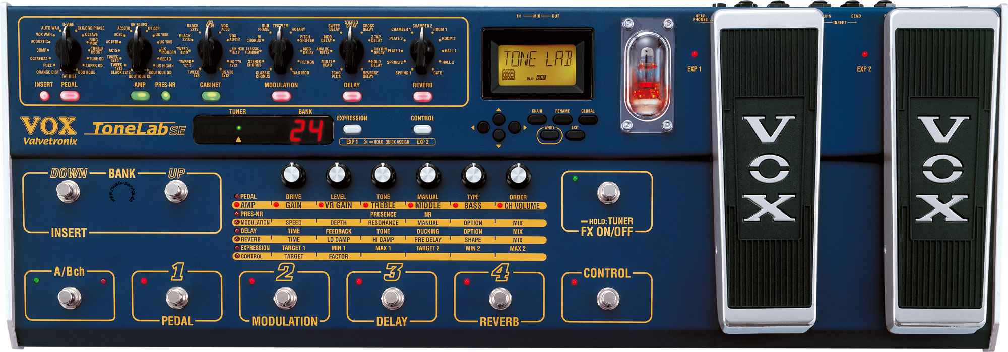

Ich habe gerade keine Lust, das Manual zu suchen und zu studieren (besitze das Gerät auch nicht), aber dass das Tonelab SE keinen EQ im Sinne von Klangregelung hat, mit der Möglichkeit, die Höhen abzusenken, mag ich nicht glauben. Selbst auf diesem Bild hier sieht man eine Beschriftung "Treble", die doch sicher nicht nur zur Zierde da steht.
Klar, die Ampsimulationen haben eine Klangregelung. :) Aber damit bekomme ich deinen Vorschlag die Höhen über 6-7kHz extrem abzusenken nicht hin.
