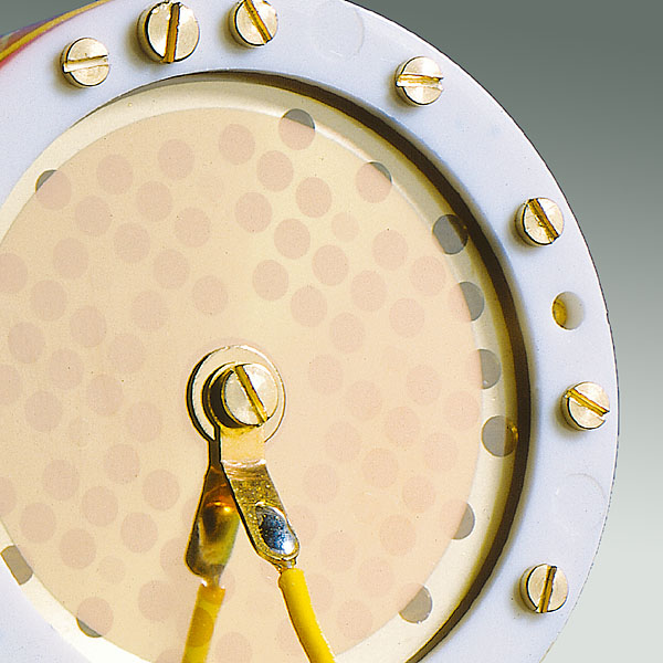

Ich weiß, Aber die vom TLM 103, auf die ich mich bezog! Wobei bei der K 87 der Ring, glaube ich, auch schon aus Kunststoff besteht. Anders als beim TLM 170 mit der K 89?

neumann-k87-capsule-for-u87-mic-053224.html
Ich schrieb nur, dass das TLM 102 billiger hergestellt wird und verwies auf den ersten Eindruck des MKIV mit dem TLM107.
Hier die Kapsel des TLM 102 mit Rest-Fetzen der unsauber verarbeiteten Kapselmembran:

Sorry, aber noch ist zu lesen was Du schriebst:
Das TLM 102 ist eine günstiger hergestellte Variante des 103, hat mehr Grundrauschen mit eigenem Klang.
Das günstige Sennheiser MK-4 gibt es auch von Neumann als TLM-107, ist aus Metall statt Plastik und kostet das Dreifache!
Natürlich ist das TLM 102 mit der K 102 eine günstigere Ausführung als alle anderen Neumanngroßmembranmikrofone, sonst könnte es Neumann aber auch nicht für unter 600 Euro anbieten. Da kostet beim U 87 alleine die Kaspel schon mehr.
