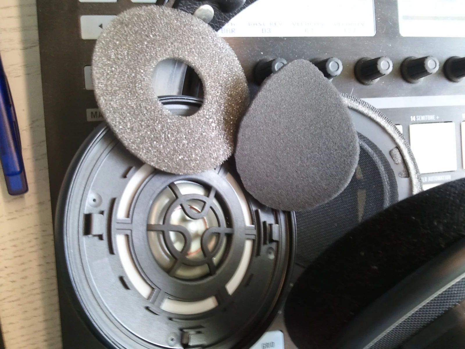

Habe bei meinem K702 jetzt probehalber auch mal mit Schaumstoffscheiben vom k240/270 behandelt.
Ich habe in der Mitte jetzt keinen Aussparungskreis mehr.
Die Schaumstoffscheibe ist relativ dünn aber deutlich dichter vom Schaumstoff als die Originalscheibe der K702.
Das bedämpft die höhen etwas.
Im Bassbereich macht das kaum was aus, aber den habe ich eh im Control Room von Cubase mit nem Studio EQ angehoben.
